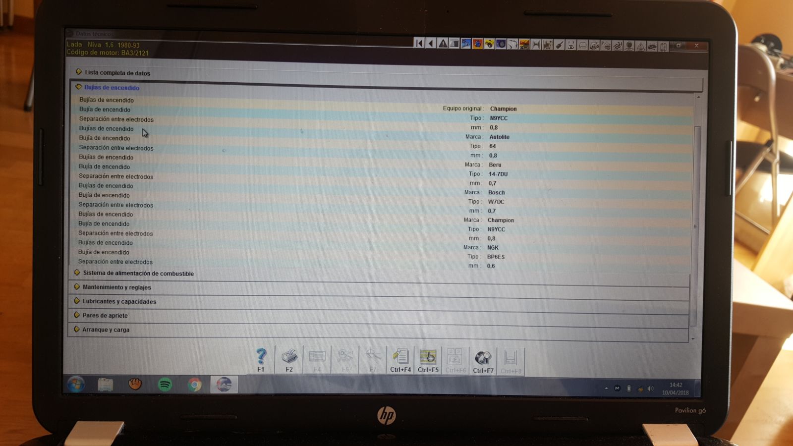

El caso es que quiero cambiar las bujías al tanque, antiguamente conseguí una referencia de ngk pero la he perdido.
Alguien que la sepa??
Alguien me recomienda otro tipo de bujía??

Yo tengo apuntadas como buenas las NKG BPR6ES, pero como puedes ver en la foto no pone que sean para Lada.
Sin embargo, abajo a la derecha, se ve unas que ponen para Lada, pero no se ve la referencia.
(no puedo poner la foto por tamaño)

Exacto, esa es la referencia de las NGK. Si quieres montar BERU, la referencia es Z20 14R-7DU

esas referencias son para el 1.6 o el 1.7?

Me ha pasado un colega esta foto.
Todas estas referencias son para un 1.6.
