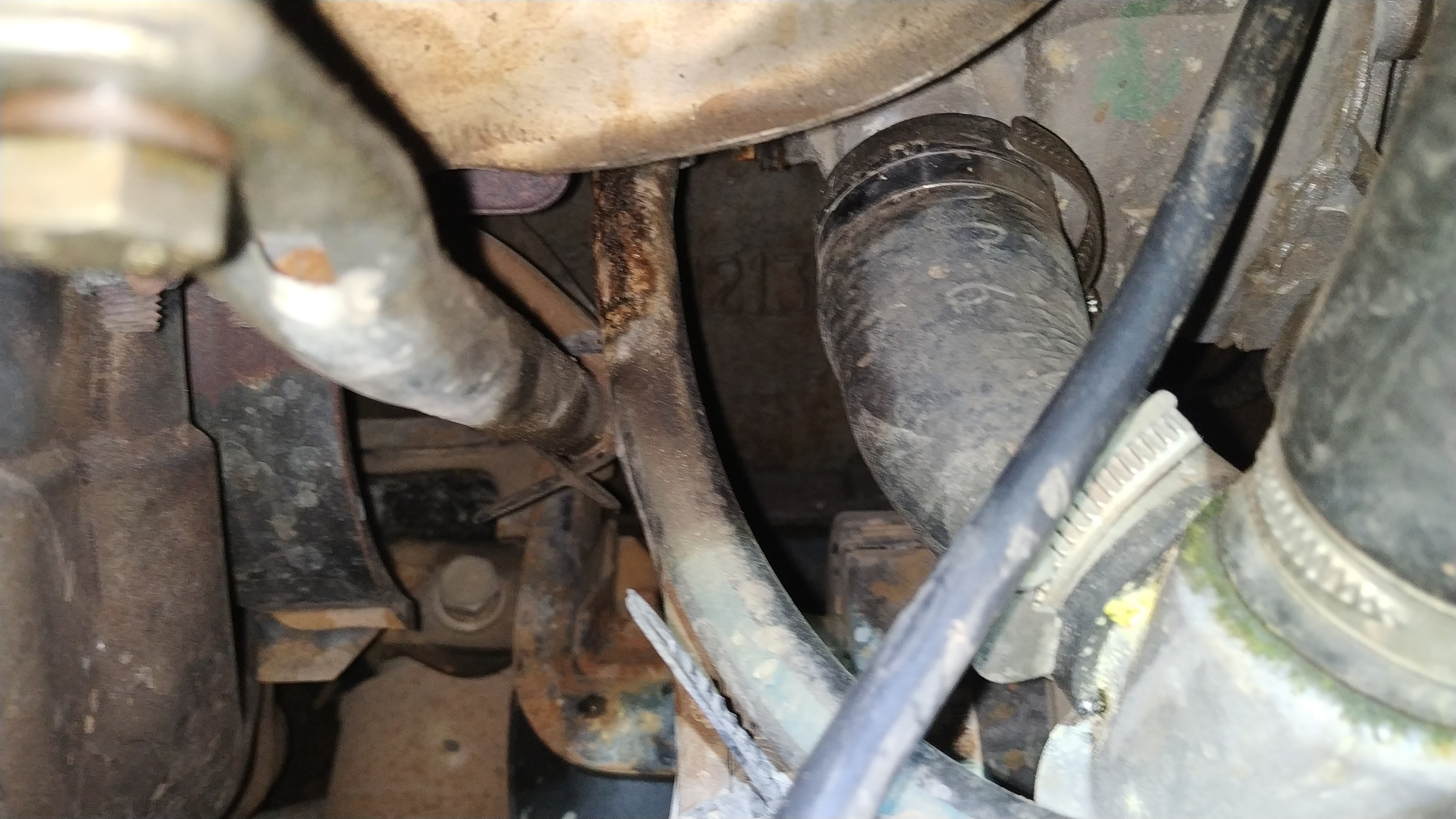

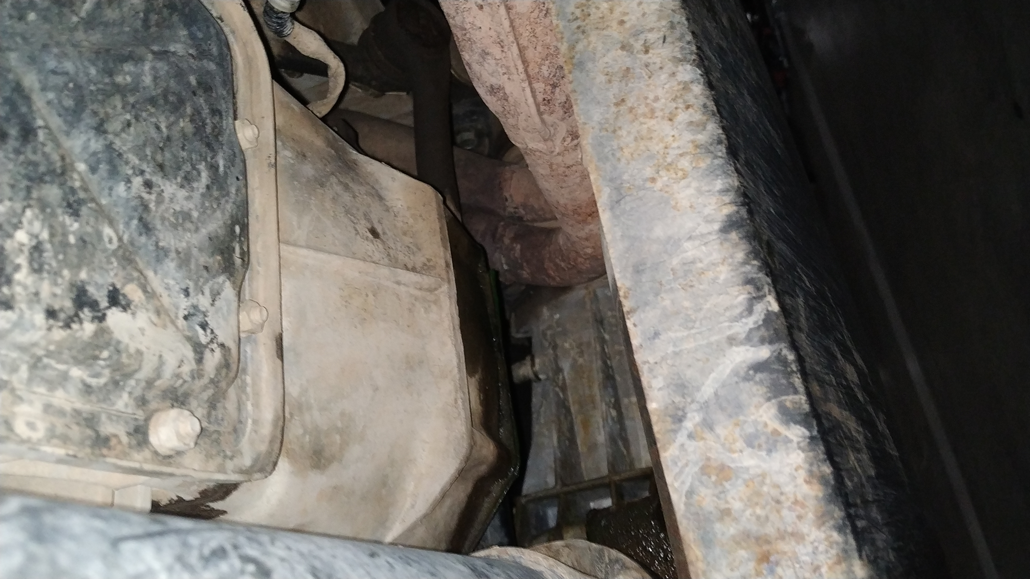

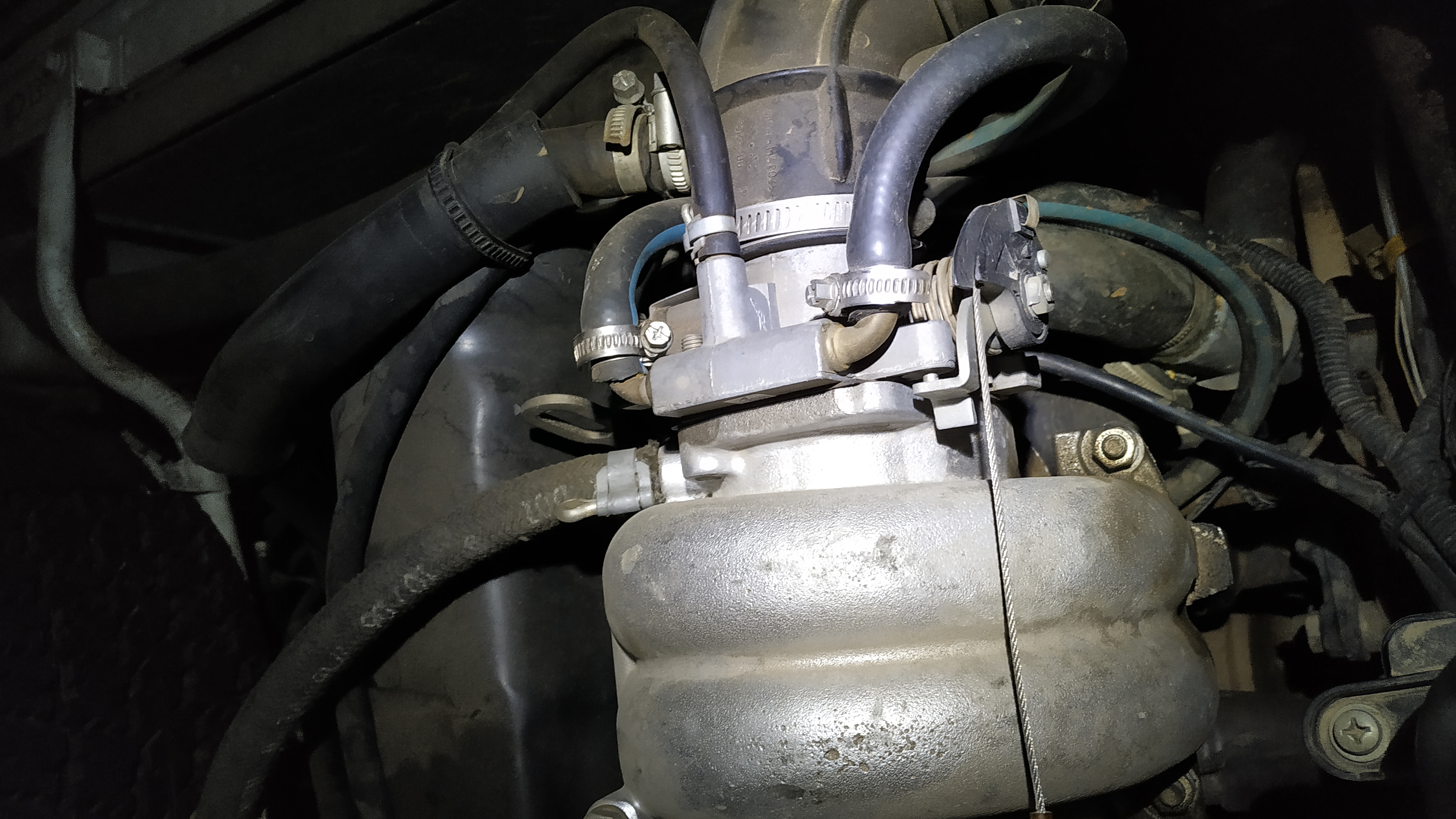

Hola amigos. Tengo manchas de goteo en el garaje.
Hoy me tiré al suelo y esto es lo que pude ver a ojo.
Una manguera marcada como 20-60bar requemada
Es la que engancha más hacia el lado del conductor

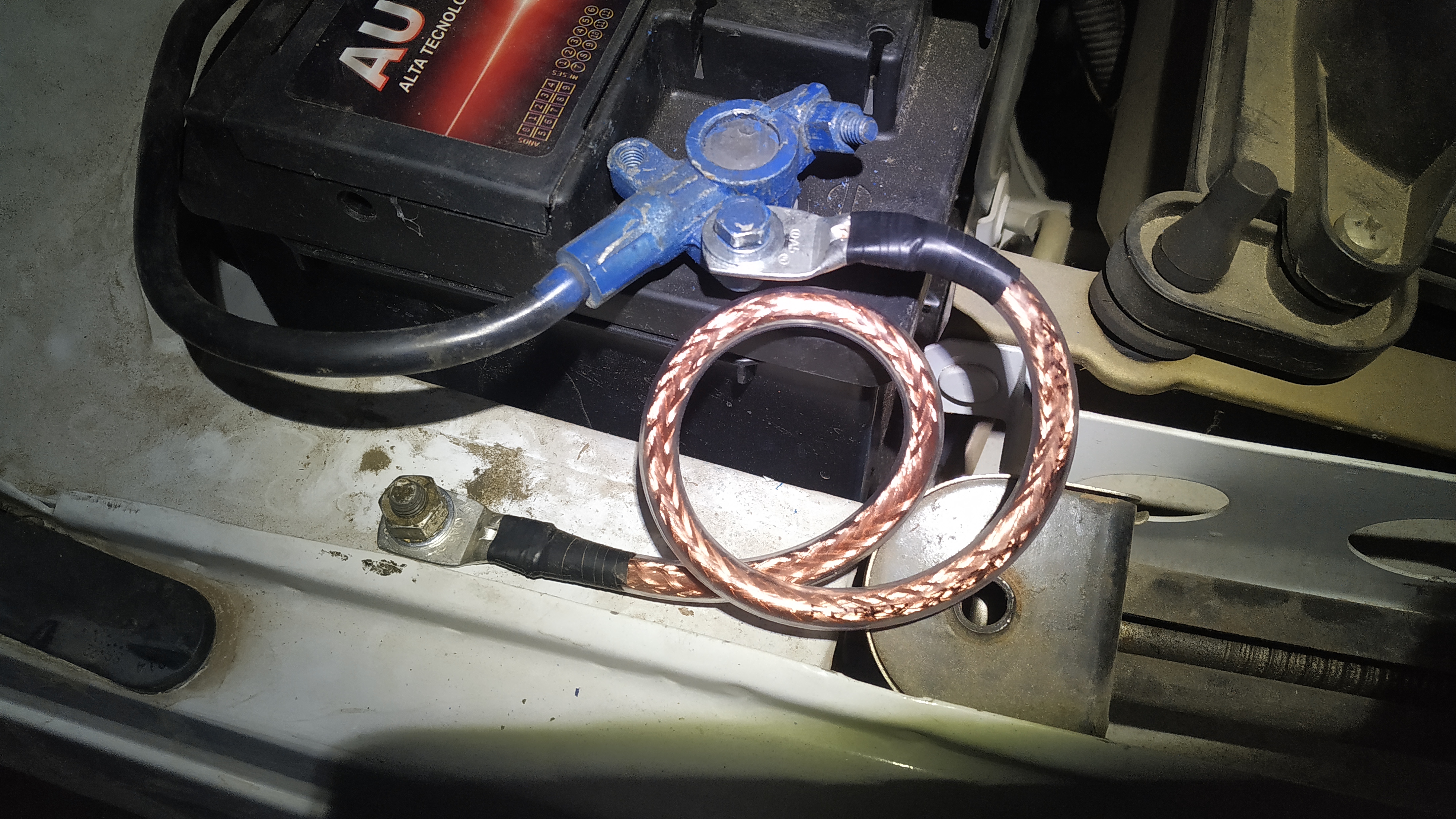

Por otro lado. Cambie el cable del negativo que engancha al chasis por uno de cable cero oxigenado de 16mm. Pero me asalta la duda. Porque se encienden las luces interiores con el desconectado????

Si el manguito está quemado, puede que te toque con el colector, te tocará cambiarla.

Aunque quites este cable de masa, fíjate que del borne sale otro por lo que las luces reciben negativo por otro lado.

Que quites esa masa o no, no afecta a las luces.
Si un manguito pierde solo hay una solucion...cambiarlo. No creo que el colector te lo queme la verdad pero por si acaso cuando la cambies rodeala con aluminio.

La manguera se ve tocada si, a cambiar y fuera.

el problema de las luces revisa los interruptores de las dos puertas uno de los dos puede estar estropeado esos interruptores hacen masa
