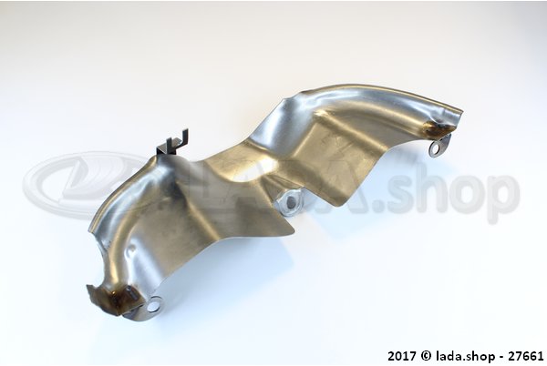

Los 1.7 inyección tienen esta pieza entre la rampa de inyección y el colector de escape probare si acopla en el 1.6... Algo de calor quitará.
- lada-21214-1008042-shield-manifold.jpg (22.77 KiB) Viewed 86275 times

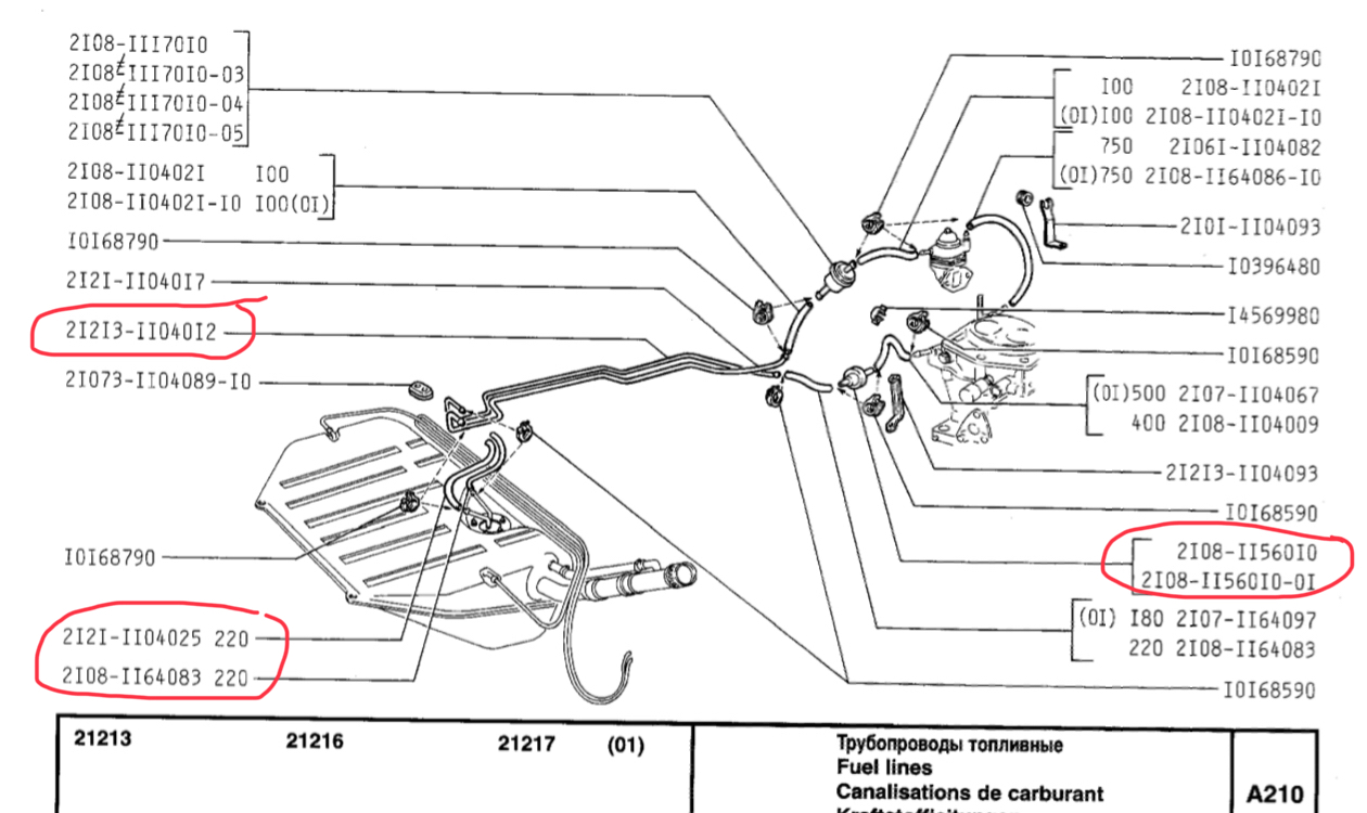

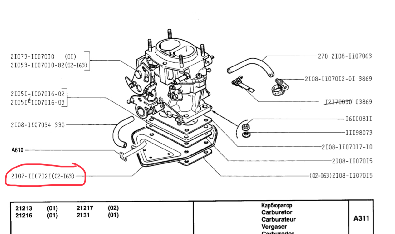

Pues recopilando y ordenando ideas en mi cabeza, tengo las siguientes sugerencias.
Visualizando esquemas de Lada, veo que en el modelo 1700 carburado, ya hay modificaciones que ayudan a evitar estos problemas.
Vapor Lock. Sustituir bomba mecánica por bomba eléctrica, Facet Red Top, (la instalación la tengo clara)
Montar línea de retorno de combustible y aforador de 1700 carburación,
Percolacion. Montar aislante de baquelita en el carburador y una pieza entre carburador y colector qué montaban también los SEAT, es como una bandeja que actúa como escudo térmico.la línea de retorno de combustible, en teoría también ayudará.
Y forzar la salida del aire caliente de la zona del carburador por el lateral de capot, he comprado una rejilla para colocarla ahí.

Gran aporte. Pero con la baquelita. ¿No ha habido gente con problemas? Me suena haber oido campanas, pero no recuerdo quien me lo comento...
Re: Percolacion y Vapor Lock
La baquelita hay que ponerla. Pero tmb fijarse que selle bien al apretar y no entre aire.
