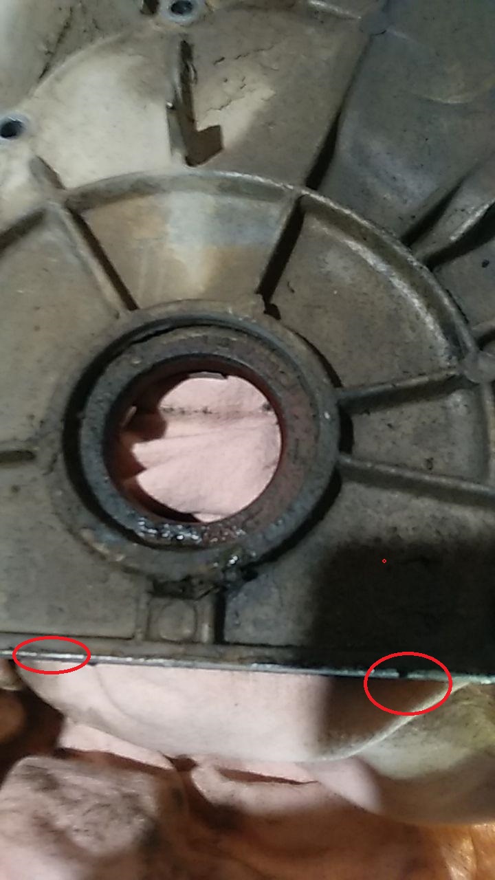

Suelta la tuerquita esta...pal que quiera hacerlo necesitas una 38 que no tenia y que vale una pasta...
Sueltas todas esas tuercas y CUIDADINNN empiezas a hacer fuerza pa sacarla con unas pestañas que tiene por ahi y no sale, porque, abajo aprovecha 3 de los tornillos del carter para agarrar la tapita...

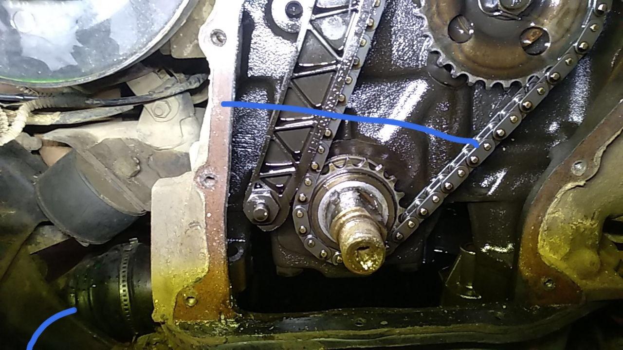

Total que asi se ve sin tapa.

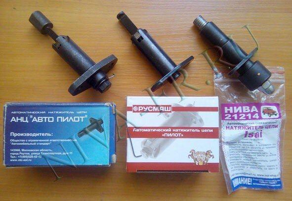

Todo bien, quito el tensor y si veo que los dos ultimos dientes no salen solos, los saco con la mano lo meto y la cadena se queda tensisisma, asi que si todo esta bien pero el tensor no tensa porque ya esta practicamente todo fuera que puede ser??? Gracias que Hector alias el Datos es una maquina tiene contactos rusos ha preguntao y he aqui el misterio ruso.
Rsulta que hay 3 tipo de cadenas, a b y c (obviamente ni idea de cual tengo yo) unas mas cortas que otras y obviamente hay 3 tensores mecanicos que podriamos llamar tambien a b y c y cada cadena debe ir con su tensor...No podian hacer una largura de cadena y un solo tensor? pues no, para que hacerlo sencillo si podemos complicarlo para todo el mundo???Estoy seguro que poquisimos talleres en el mundo saben esto asi que, muchisimos talleres cambiaran todo y cuando vuelva a sonar se querran cortar las venas...
Yo tengo el del medio, asi que ahora tengo que soldarle algo en la punta para alargarlo y que tense lo que tenga que tensar...Aventuras niva :shock: :shock: :shock: :shock:

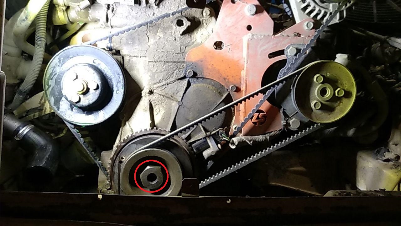

Pues nada, soldadas un par de tuercas al tensor, padentro y todo montadito y para probarlo que mejor que irse 3 dias de ruta haciendo un porron de kms??? :mrgreen: :mrgreen: :mrgreen:
Eso si, quita correas pon, salir el primer dia, viernes por la tarde y a los 15kms miro la temp y casi palmo, 130, la aguja a tope, mierda mierda mierda, paro, miro la correa de la bomba a tomar por culo. Por suerte tuve suerte y no peto la culata y pude hacer toda la kdd... :roll: :roll: :roll:
