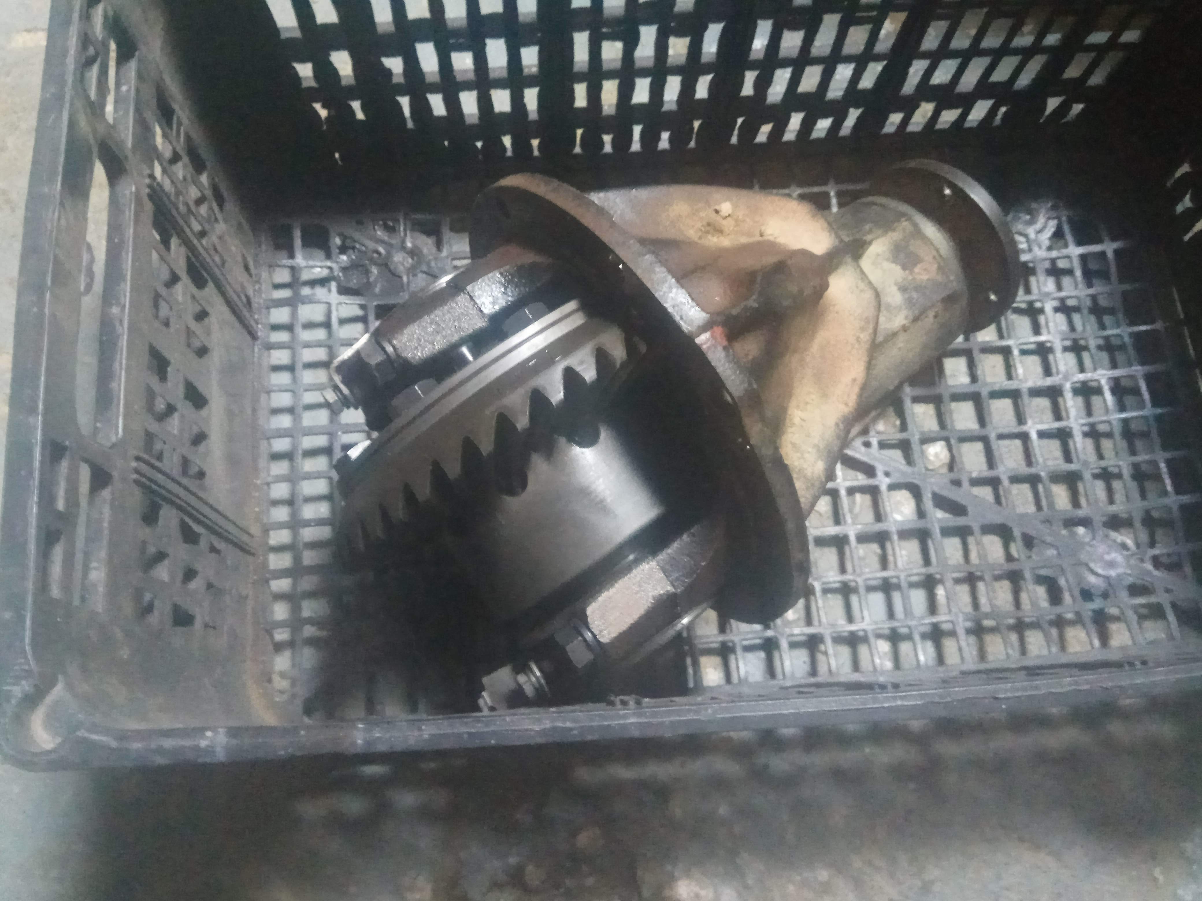

Post by Oti » Fri Mar 22, 2019 9:58 am
Los tienes para montar eh pajaro ? Un cambio que merece la pena si o si .

Post by Elpitbull » Fri Mar 22, 2019 12:02 pm
Estoy pendiente de presupuesto para montaje de grupos cortos, autoblocantes, retenes, rodamientos. Y utilizaré el grupo delantero independiente de acero, el azul, supuestamente el bueno. Este próximo año iré contando en este hilo las sensaciones. Sigo muy atento a las vuestras... Poder de tracción, perdida de potencia, dureza de direccion...
