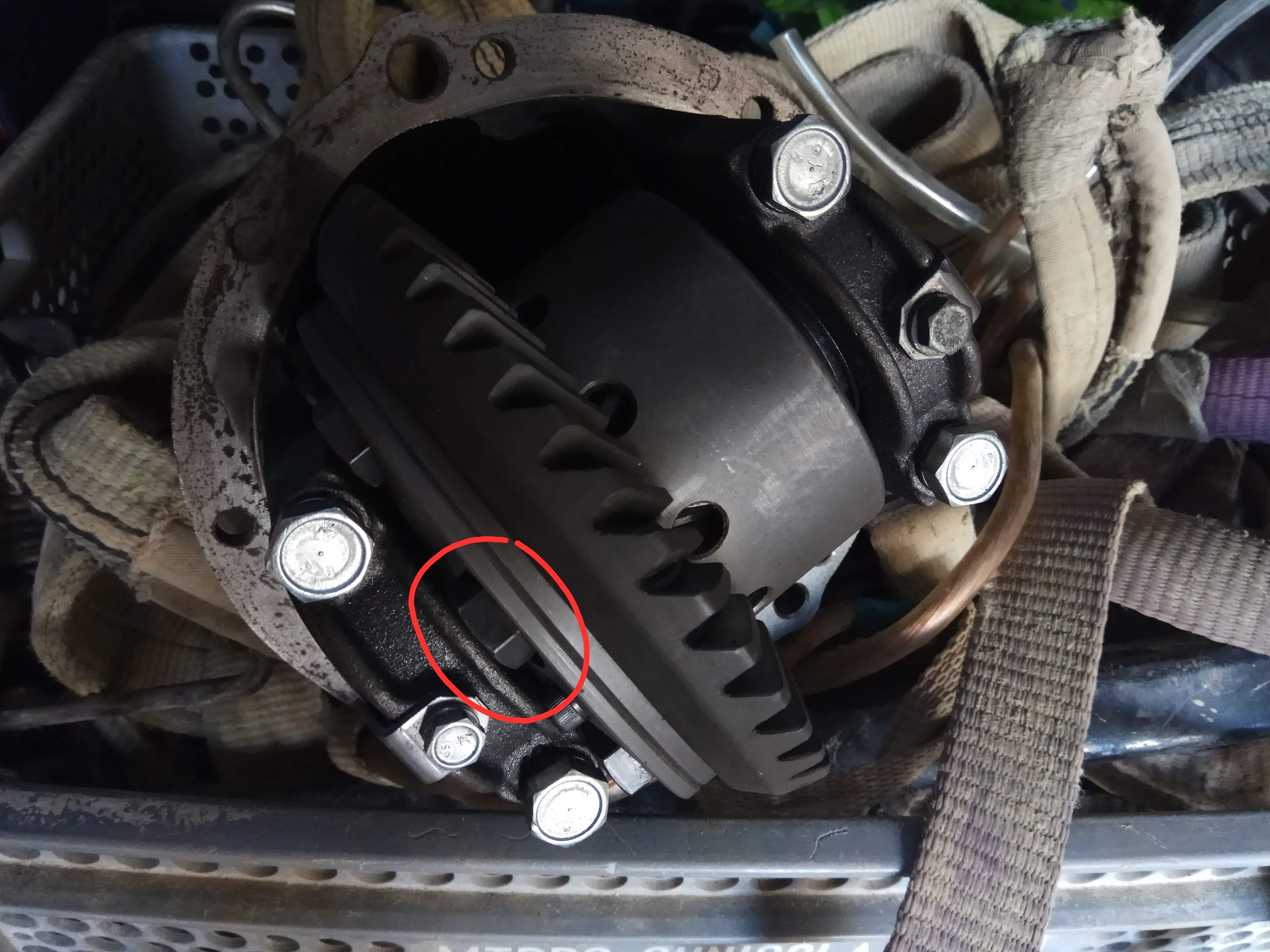

Yo en el trasero no sabía y puse los mismos, pero delante los cambie por unos nuevos pero con la cabeza más estrecha porque los de serie se quedan justos. No pegan pero no cuesta nada cambiarlos.
Tornillo grupo.jpg (1.53 MiB) Viewed 28867 times
Lo de los tornillos se lo vi al que tiene un video en Youtube montando el autoblocante, no me acuerdo como se llama.
Yo además el grupo de atrás lo puse nuevo , el de delante viejo.
Pitbull en la dirección sí que se nota que tira un poco, pero nada malo. Lo que se nota es el agarre que es brutal.

Bueno, después de 2:30 horas de trabajo del mecánico de Talleres Mirauto (un crack con los Ladas), tengo el diferencial montado y funcionando perfectamente.
Al final no hemos cambiado los tornillos, pero si la valvulina (un litro más o menos) y le hemos puesto la que recomienda el fabricante del Torsen, que es una tipo GLS-5.
He ido a pasar la trialera de prueba y la verdad es que el cambio, tal como ya me deciais, es muy notable. He pasado primero sin bloquear el central y luego bloqueado y la verdad es que no he notado diferencia.
Donde se ha notado es en que el coche en ningún momento ha hecho intención de perder tracción ni de patinar, cosa que antes escarbaba como un loco para subir.
