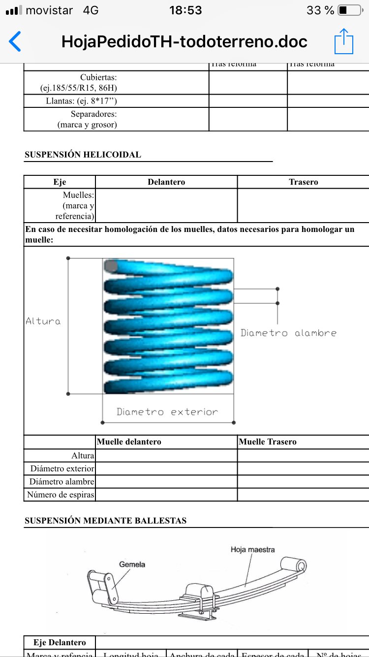

Tienes que homologar la altura del coche. Ponte en contacto con una ingenieria, le espones el caso y ellos te dicen todos los pasos.

Gracias. Nirvana, ya lo hice y si tengo que darles varios datos entre ello la altura y las medidas de los muelles, que si nadie los tiene desmontados tendré q desmontarlos para tomar la altura del muelle.gracias

Hola Morec, me alegro de leerte. Efectivamente para legalizar la suspensión necesitas datos de los muelles nuevos y de los antiguos para justificar el cambio de la rigidez axial de los mismos.
Te doy los datos:
Delanteros: Diámetro del muelle 122 mm, diámetro del hilo 13 mm, largo 276mm, número de espiras 7,5, largo Carga máxima 38,5 kN
Traseros: Diámetro del muelle 128 mm, diámetro del hilo 15 mm, largo 434 mm, número de espiras 9,50, Carga máxima 410 kN.
Espero que te sea de utilidad.
