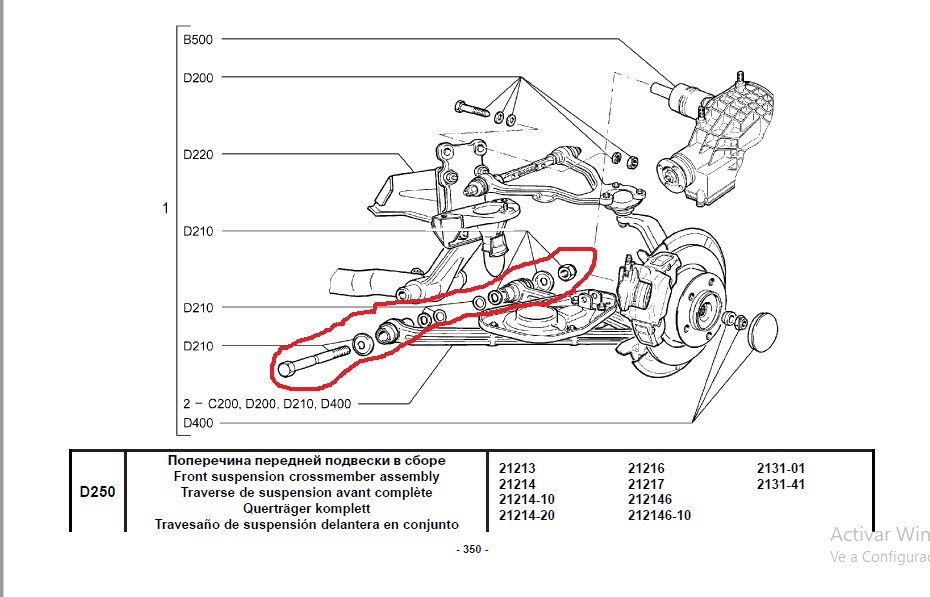

En la KDD de Teruel me detectaron una avería que yo no había notado, tengo los tornillos de los dos trapecios inferiores, (creo que así se denominan), torcidos, doblados hacia afuera, lo que hace que las ruedas vayan más atrás de lo que debieran.
Abro este hilo para ir recogiendo vuestras experiencias con esta parte del Niva, (sé que alguno de vosotros la tenéis), y que quede registrada para quien la pueda necesitar en el futuro.
Como pienso ponerme con ello en cuanto tenga la información, me gustaría saber:
- Nivel de dificultad
- Cómo desmontar
- Qué se debe o se puede aprovechar a cambiar
- Por donde cortar el tornillo si no sale
- Y todo aquello que os parezca que pueda ayudar al que se líe con esta reparación.
Un dato muy importante, y que no teníamos claro en Teruel, es el par de apriete de la tuerca del buje DE LA RUEDA, si alguien lo conoce que lo ponga por aquí.
Gracias anticipadas a todos.

- TRAPECIO.jpg (128.58 KiB) Viewed 122179 times
