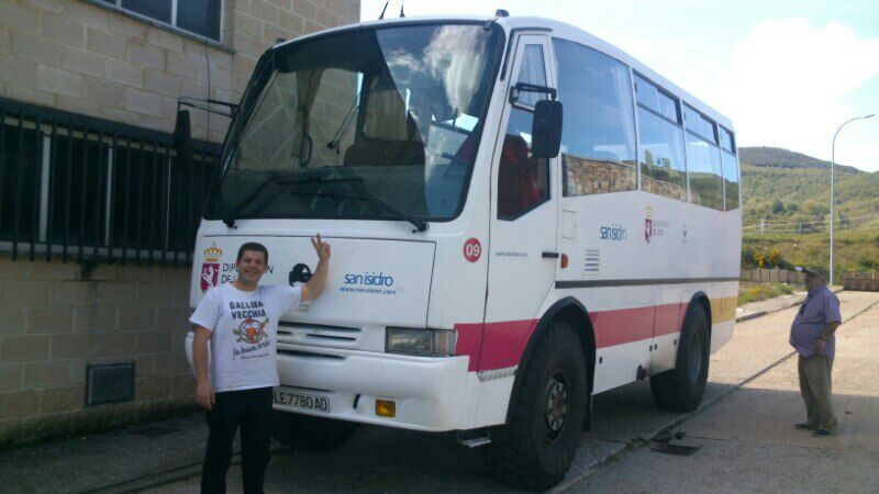

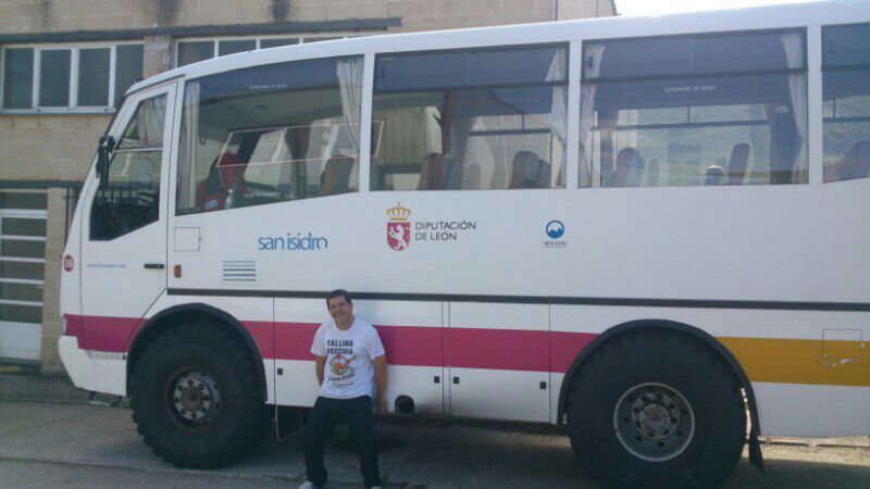

Mikel unas mas o menos como estas

Te puedo asegurar que tiene como 60% te invito cuando quieras te enseño la cuesta y pruebas a bajar y subir. Eso si preparamos la cuerda que te va hacer falta
Re: winch
Posted: Thu Apr 12, 2018 6:51 pm
Este no pasa por los caminos. Vaya bicho
Re: winch
Posted: Thu Apr 12, 2018 7:11 pm
Otia, Aritz. Que cacharraco mas guapo!!!
Anda que no molaria camperizarlo...
