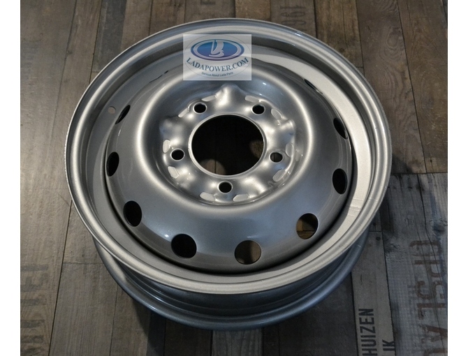

Llanta original 16x5J _ 9,500 kg. Foto1

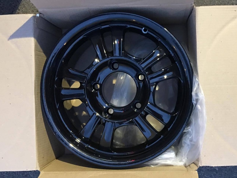

Llanta bronto 15x7J ET15 _ 10,900 kg.(negra) Foto2

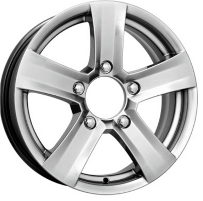

Llanta Urban 16x6J ET40 _ 8'900 kg.Foto3
