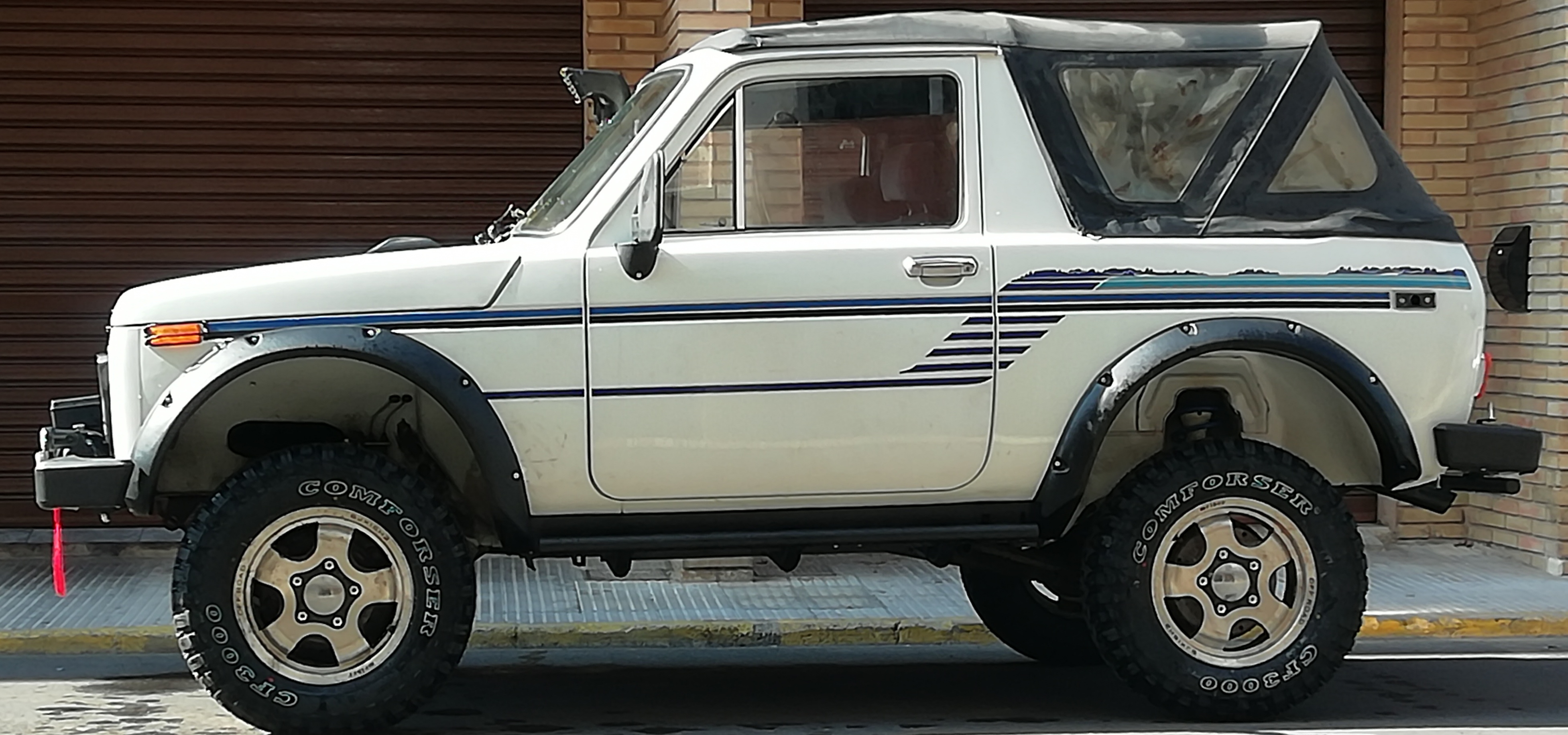

Posted: Sat Sep 21, 2019 12:40 pm
[attachment=
Re: Estructura capota lada niva cabrio
Posted: Sun Sep 22, 2019 6:43 pm
He visto en directo la estructura de la capota del Niva Cabrio y no es trabajo sencillo copiarla.
Yo lo replantearía y lo cambiaría de “cabrio” a “techo lona”, que es una estructura y una lona más simple, sencilla y económica.
