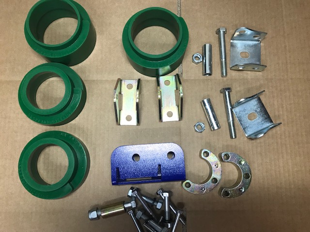

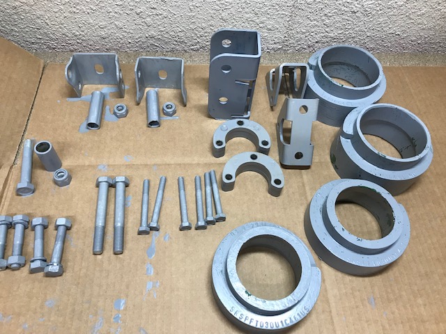

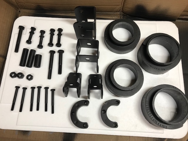

Tacos de elevación.
COMO LLEGARON
IMPRIMACIÓN
ACABADO
DONDE LOS COMPRÉ
