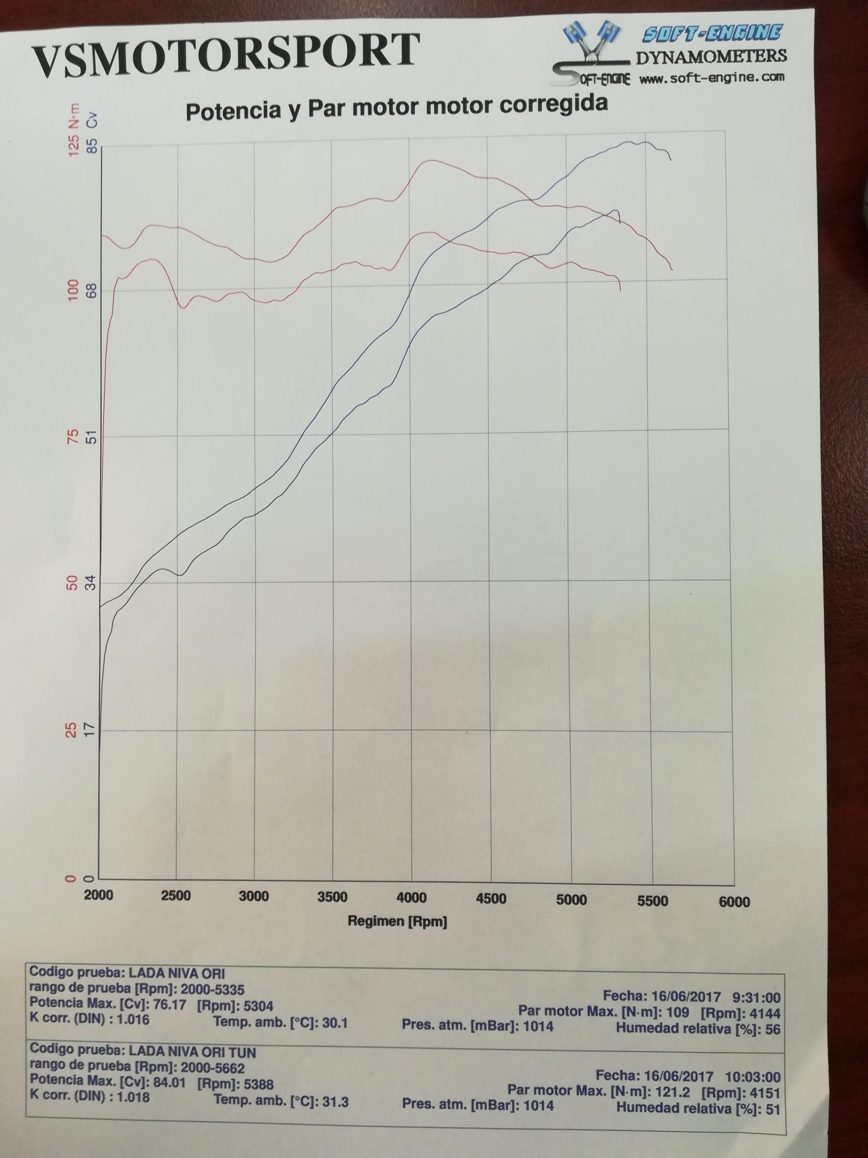

Dos lanzadas en banco de potencia de 4 rodillos (antes y despues de reprogramacion), mas la propia reprogramacion, unos 350€. Y no creais que el hombre este se descarga mapas de internet y los mete "a capon" en la centralita, sino que al mas puro estilo Clay Smith, se estudia las graficas de cada coche y las optimiza manipulando cada centralita como corresponde.
No hay que pensar que solo es pulsar teclas y cambiar valores, para poder hacer esas cosas, tiene que tener conocimientos y experiencia ante la cual yo no puedo hacer mas que quitarme el sombrero. A saber cuantos modelos de centralitas y variaciones en sensores, entradas, salidas... puede haber.
Resultado: Pues muy contento. A ver, con lo que gasté para decir lo contrario, jejeje. Se noto mucho al cambiar piezas y se volvio a notar al reprogramar.
Objetivamente. Pues en dos puertos que tengo controlados, el de Navajas y el Ragudo. En ambos llego a cumbre en cuarta, a 80 de mi marcador, que marca exacto segun gps... Llendo dos personas, suelo llevar equipaje, ademas de HiJack, herramienta,... Llevo unas Fedima Fronteira en llanta 16 de hierro. En plena subida, antes los camiones me alcanzaban. Ahora los voy adelantando (y no solo a los que llevan los warnings encendidos, malpensados, jejeje).

Aupa, tengo la duda de si hiciste la prueba antes o despues de meterle arbol y colectores...
Re: Supervitaminando y Mineralizando.
Despues. Ya con todo montado.
Que triste es ver que de serie, en realidad, da 77cv cuando publicitan 82!!!! o 65 cuando publicitaban 72, como va a andar un niva con 76cv de serie???? o 65, que triste coño. Y porque les siguen dejando hoy dia publicitar eso cuando no es cierto, (bueno hoy dia nada de nada aqui porque ya no hay niva nuevo a la venta) pero hasta el 2015 si y mas de lo mismo...
Pues si, estos motores fiat tan antiguos tenian perdidas por todos los lados. Y lo de que se te va un 10% por arriba o por abajo dependiendo del operario que lo termino en la linea de montaje, con estos, es una realidad. A lo mejor te tocaba el que sacaba 90 de fabrica. Y a lo peor te lo marcaban con 103cv en papeles, jejeje...
Molaria volver a lanzarlo cuando tenga las ruedas nuevas (andando y viendo, porque 100 pavetes la lanzada es como para pensarlo). Habría que ver cuanto pierde o gana por la ley de la palanca con las Fedima.
