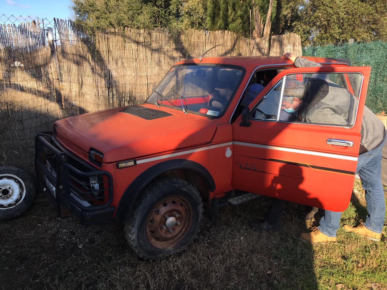

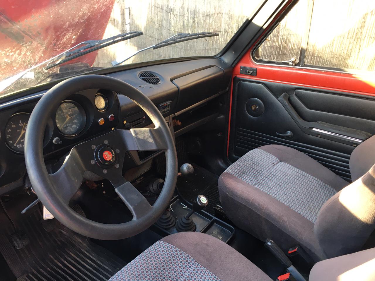

la gran pregunta.... De momento hemos comprado un hierro con 4 ruedas al que vamos a hacer un buen número de mejoras que, por supuesto, Iré subiendo aquí.
El motor que trae el coche que hemos comprado es 1600 de 5 velocidades, creo que podemos trabajar bastante con él y sacarle alguna potencia extra. (colectores, encendido eléctrico, buen encarado de escapes y admisión, etc....) Hay que tener en cuenta que la fiabilidad será lo más importante.
¿Qué motor recomendáis? Estoy abierto a cualquier sugerencia e idea.
Os adjunto unas fotos del "bicho"
Saludos a todos

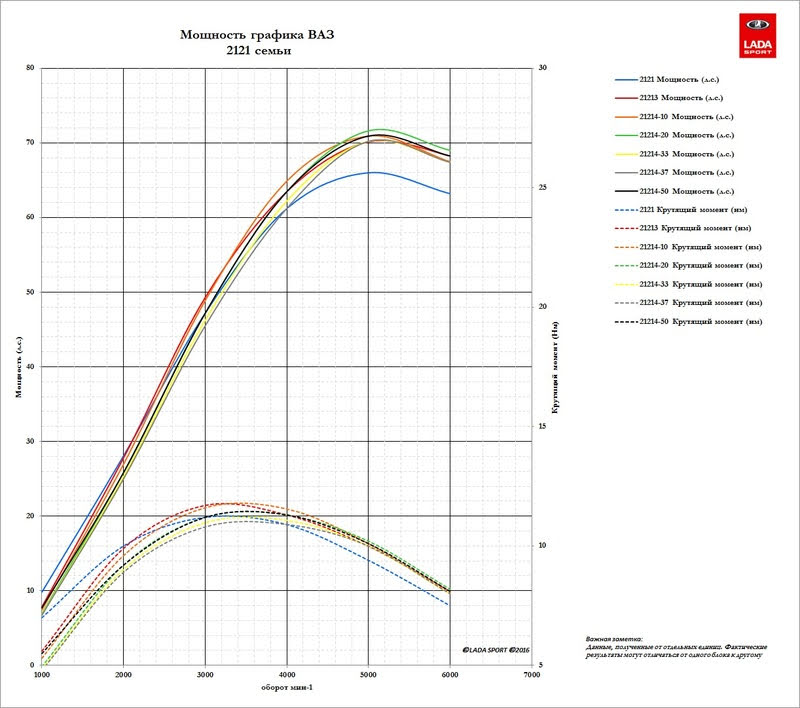

Adjunto comparativa motores lada niva
El color azul sería el 2121 1600 carburación. Hasta 2000rpm el mejor motor.
El color granate sería el 21213 1700 carburación. De 2000 rpm hasta 3500 rpm el mejor motor.
Se aprecia en la línea punteada claramente donde da más par cada motor. El resto de colores corresponden a inyección monopunto y diferentes multipunto.

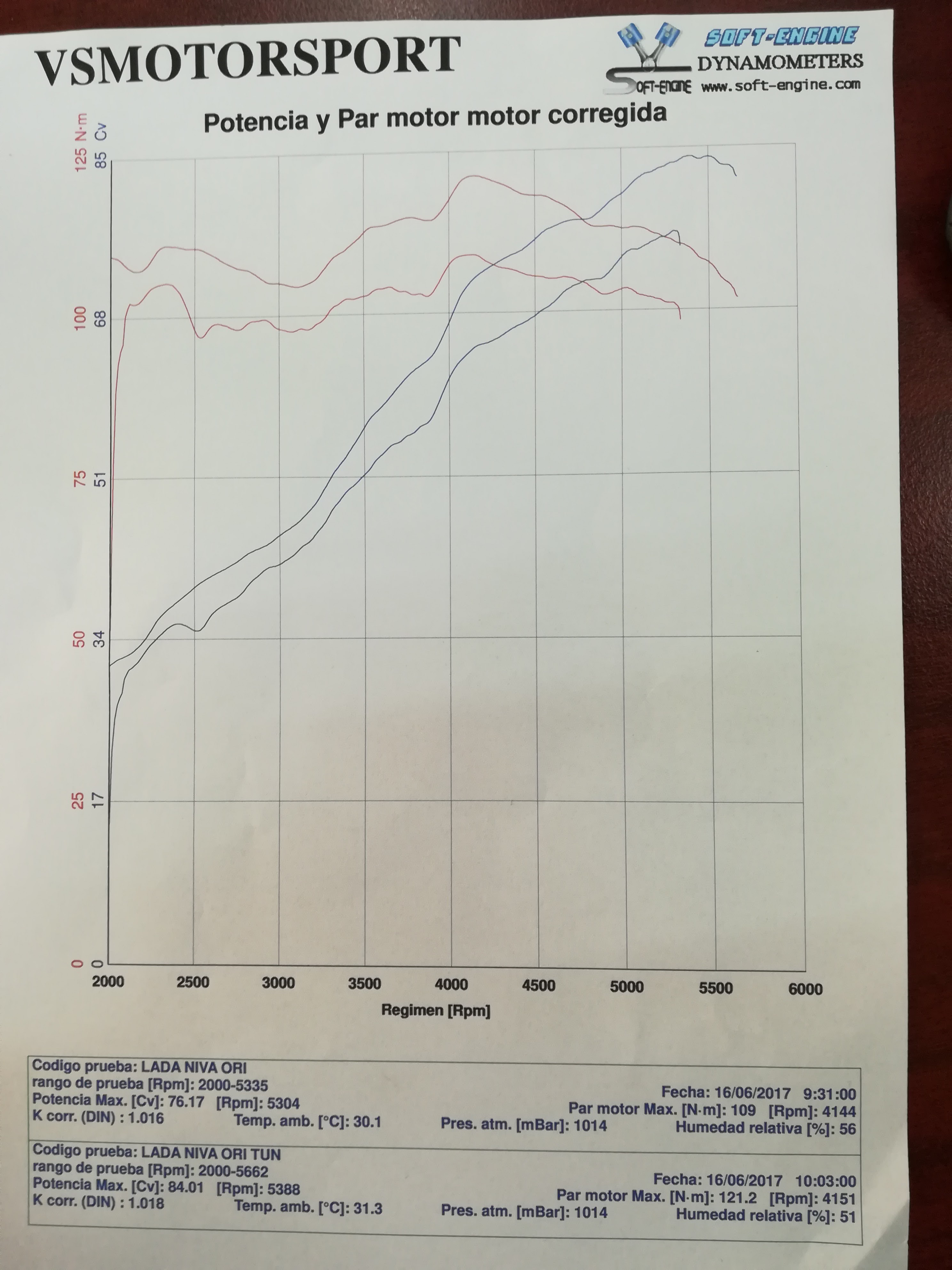

Hola. Salva.
En cuanto a motor, eterna pregunta. En carburacion se pueden hacer muchas burradas y probar es mucho mas sencillo, ya que en inyeccion, cada cambio que hagas te toca reprogramar y eso, o eres el mismo Clay Smith con conocimientos informaticos nivel Linux Towals y tienes un banco de potencia en casa. O te va a salir por un pico en pruebas.
En inyeccion. Lo bueno (y lo malo al mismo tiempo) es que los cambios son habas contadas. O buscas altos o buscas bajos, y una vez montado, no se suele ir de punto, por lo que en fiablidad es toda (aunque nadie se salva de una eventual rotura, tanto en carburacion como en inyeccion la mecanica es eso, mecanica).
En cuanto a potencia, el 1.7 inyeccion ya sale de casa con mas potencia pero meterle mano es complicado. Yo al mio le hice mariposa, arbol, colector y reprogramacion en banco. Y la mejora es la de la grafica, que aunque nominalmente no es mucho. Te puedo decir que para mi de sobra.
La diferencia es por ejemplo, poder hacer el cafre en una kdd del foro el sabado. Pistear haciendo turismo un domingo por la mañana y volver rodando 500km a velocidad de crucero de 110 a casa el domingo por la tarde. O principalmente, poder coronar el puerto del Ragudo o el de Buñol a 80km/h (subo mucho a Teruel y subir los puertos siendo pitado por los camiones me molestaba mucho).
Te pongo el link donde esta mi modificacion, con los enlaces por si te interesa.
http://www.clubladanivaespana.es/foro/v ... ee93b5ee3f
