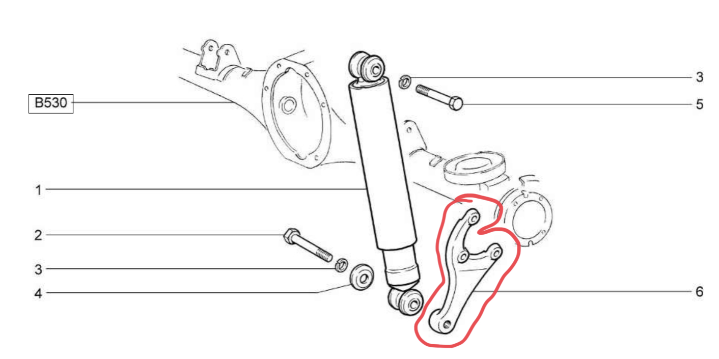

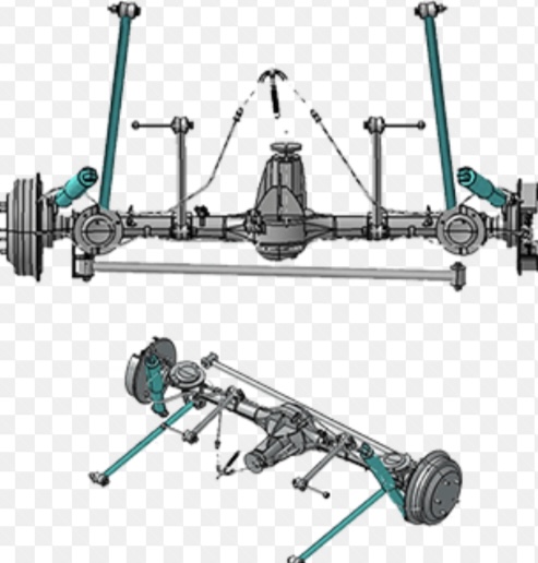

La suspensión del niva está limitada por los puntos de anclaje de los amortiguadores y por su propia arquitectura. Dejando de lado los amortiguadores, que son fundamentales, hay un par de cosas que en un niva de raids (ojo, no en uno de calle) se podrían hacer.
La primera es mover el anclaje de los amortiguadores traseros al lugar donde los llevan los nuevos nivas desde el M, que es junto a la rueda. Se pierde recorrido pero se gana eficacia, que en raids es mucho más importante. Para ello se necesitaría una pieza estándar que va a atornillada al eje y una pieza de chapa soldada en la aleta para el anclaje superior. Esta última no tengo claro que se pueda comprar como repuesto pero no sería difícil de hacer en chapa.

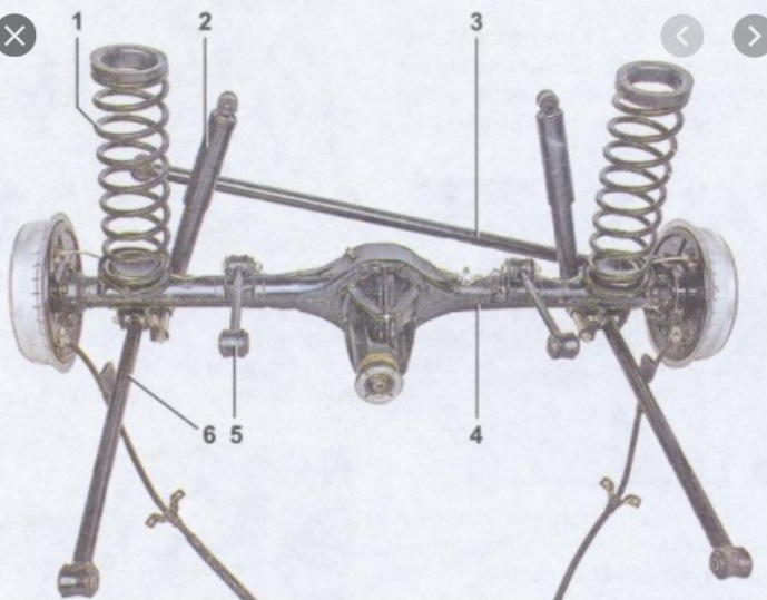

A ver si se entiende mejor así.
Eje trasero de 1.6 y 1.7 previo a 2009
Sistema de los Niva M y posteriores
