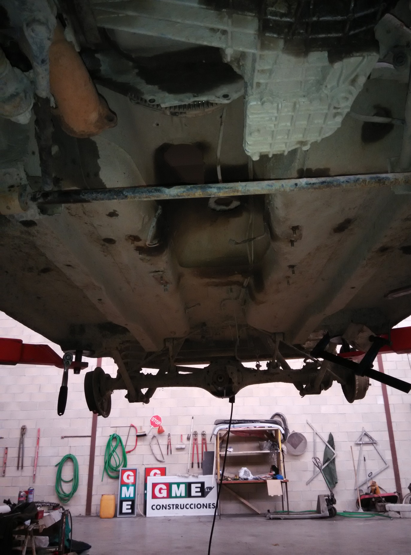

No tenia oxido, eso si, en zonas de estructura, sino en defensas de carter, palieres, tirantes de suspension...Zona de mucho hielo y mucha sal hoy dia...Pero no lo habia metido nunca al monte. Tenia claro que queria que tuviera muy pocos kms, para mi muy importante a la hora de comprar un niva al que, esta vez si, iba a hacerlo pepino pepino... O sea, muchas horas y mucha pasta.

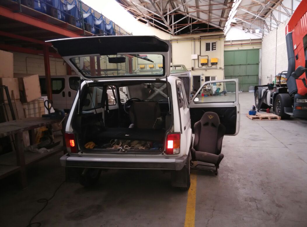

Fuera asientos y adentro semibaquets

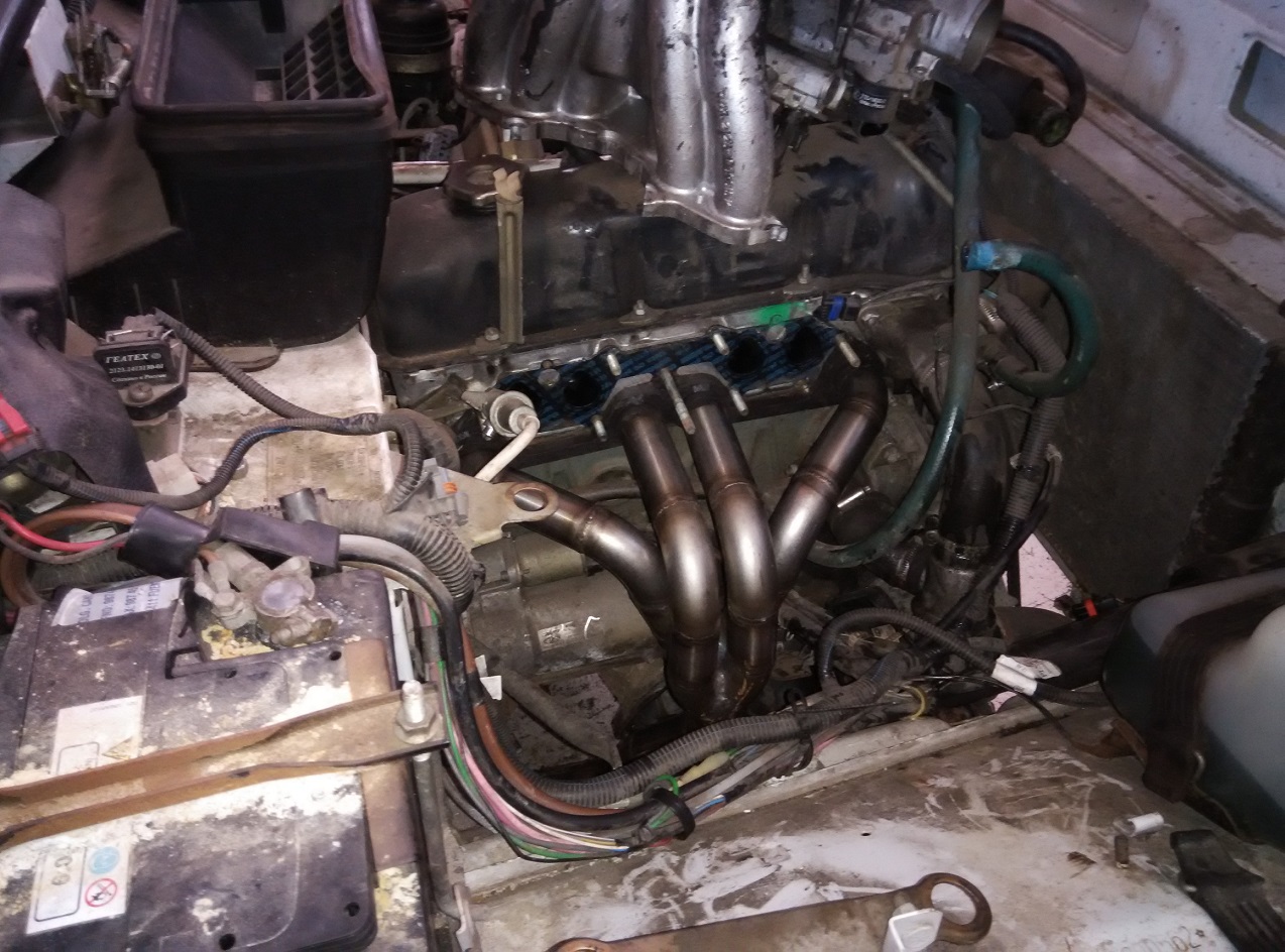

Fuera colectores originales
Adentro colectores en inox 4-2-1 hechos por nosotros para ganar bajos y medios

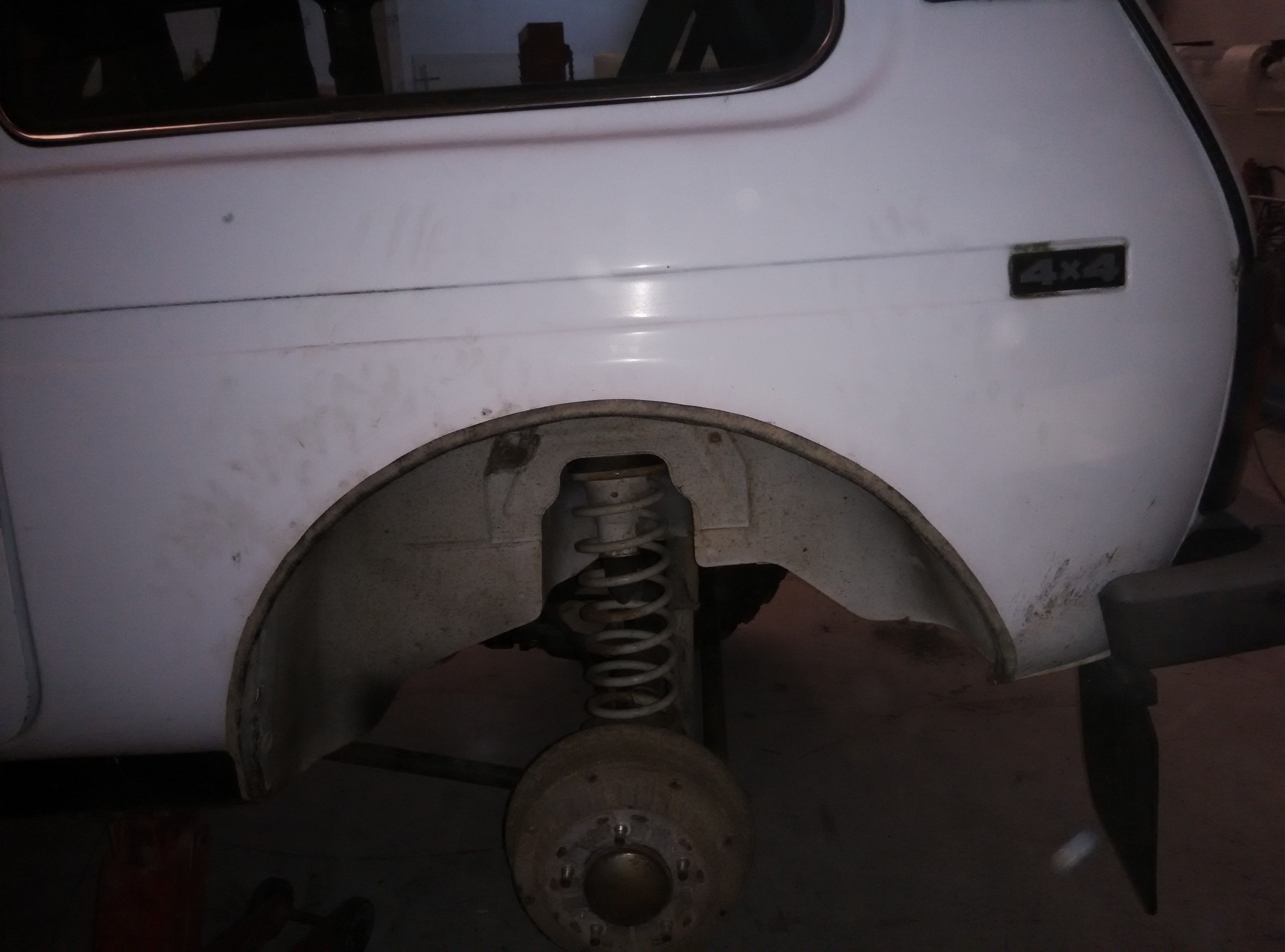

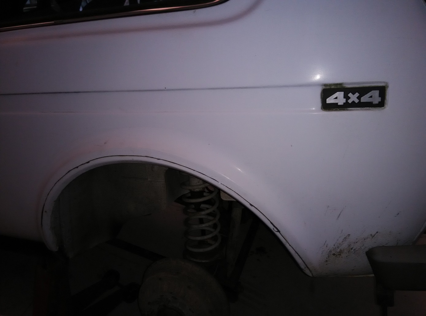

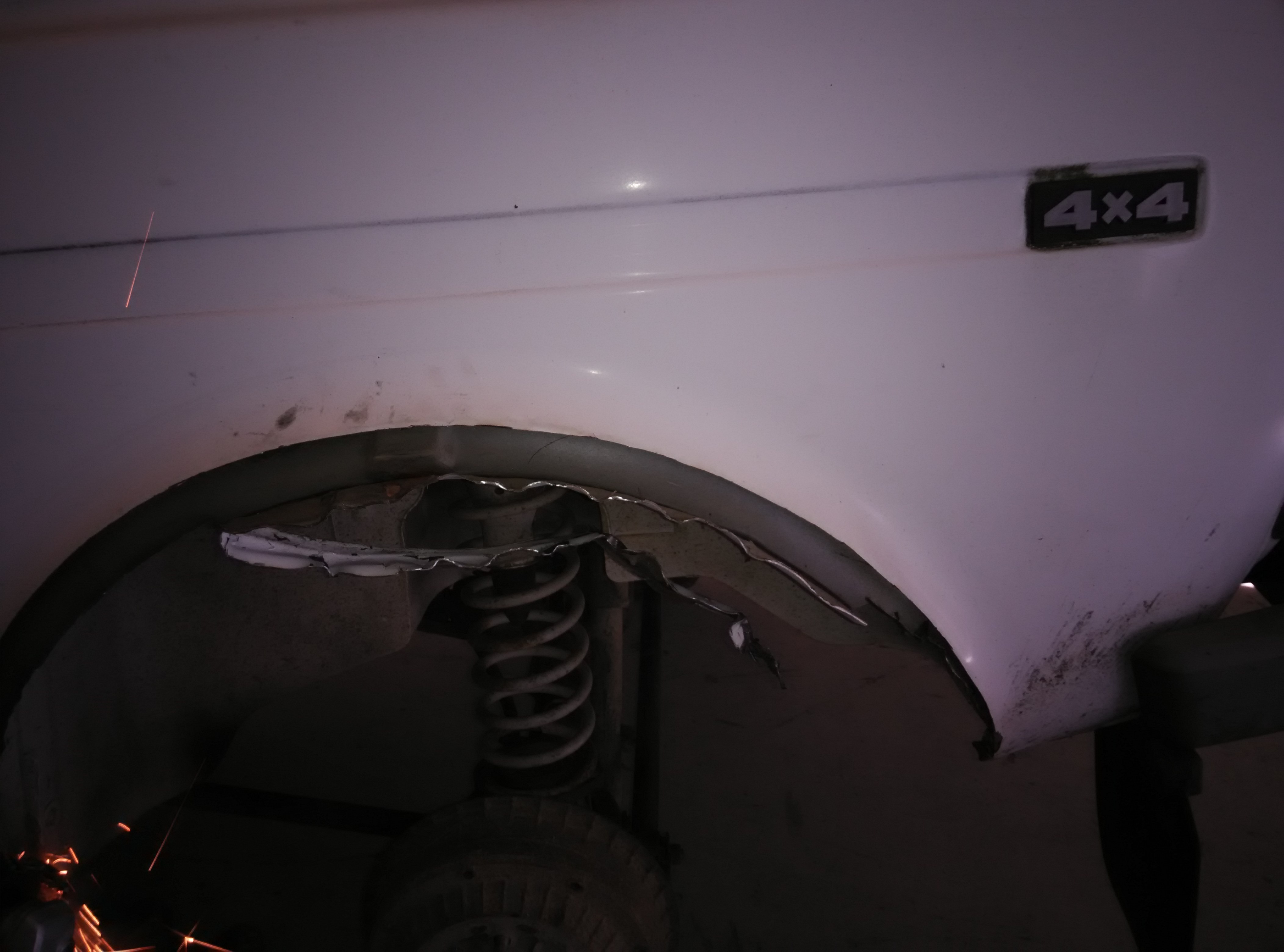

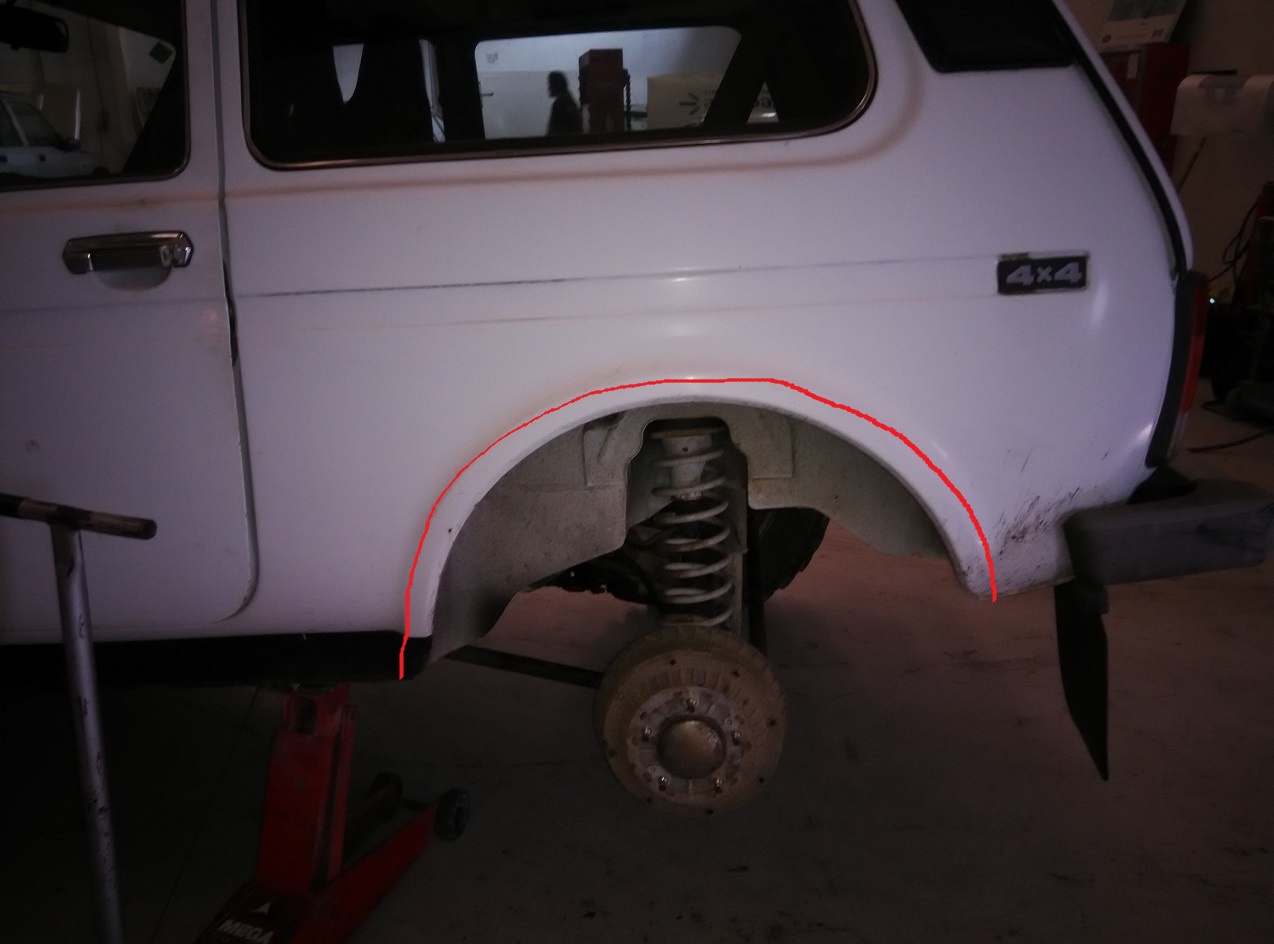

Bueno, siguiente paso cortar aletas, aqui vais a ver como NO hay que hacerlo, nosotros fuimos los primeros en cortar aletas o al menos nadie habia puesto nunca como hacerlo y no sabiamos que cuando cortas hasta el mismo nervio de los aletines de chapa del niva, por debajo se queda un hueco porque ahi van dos chapas unidas precisamente por la caida del aletin... Asi que, como no lo sabiamos cortamos por lo sano y la verdad que es mucho mejor hacerlo como ya alguien puso un brico en el foro que nos robaron y como cobo tiene ya en este. NO corteis como nosotros. Al final, bueno, lo hemos apañao y no queda mal pero es mucho mas curro y estructuralmente queda peor.
Asi habia que haber cortao
Asi marcamos y cortamos nosotros
Asi queda cuando cortas tan arriba.
Y asi se queda finalmente

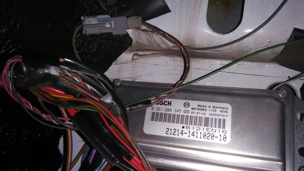

Bueno habia que seguir y le tocaba al turno de mejorar prestaciones en todos los rangos, asi que toco hacer centralita, me la hizo un colega, desmontarla, le quitan un chip grande, el mayor, lo meten en una especie de ordenador y ahi le cambian el mapa por otro estandar, se que hay gente que vende la moto de que lo hace el a mano ese nuevo mapa pero no es cierto, solo en Rusia hacen mapas nuevos y para ello hay que hacer mil pruebas, enchufan un portatil a tu niva y empiezan las pruebas, sales a carretera y vas probando parametros, para poder hacer esto tienes que poder ingresar, abrir zonas de la centralita que solo lo tienen 4 en Rusia y probar mucho con el niva andando, si no os han hecho esto no os han hecho un mapa especifico para vosotros, es mas, para que iban a hacerlo??? Si hacer esto te cobran entre 1000 y ....dependiendo del coche???
Dependiendo del mapa que te metan conseguiran un poco mas o un poco menos, pero vamos que las diferencias son minimas. En mi caso no lo meti al banco ni antes ni despues porque por aqui no hay banco para 4x4. Lo que hice fue hacer la misma prueba de 0 a 100 en el mismo sitio y con el mismo tiempo +-, con rueda pequeña baje de 15seg a 13 y un par de cuestas que las hacia justo a 100 en 5ª las subia a 110. Para mi suficiente...

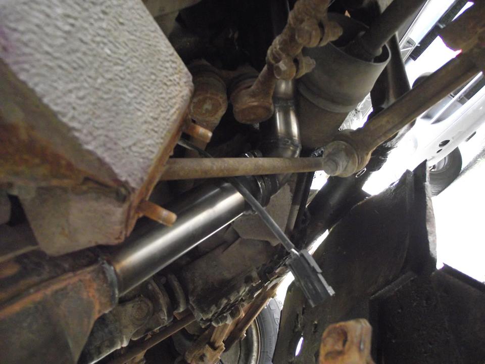

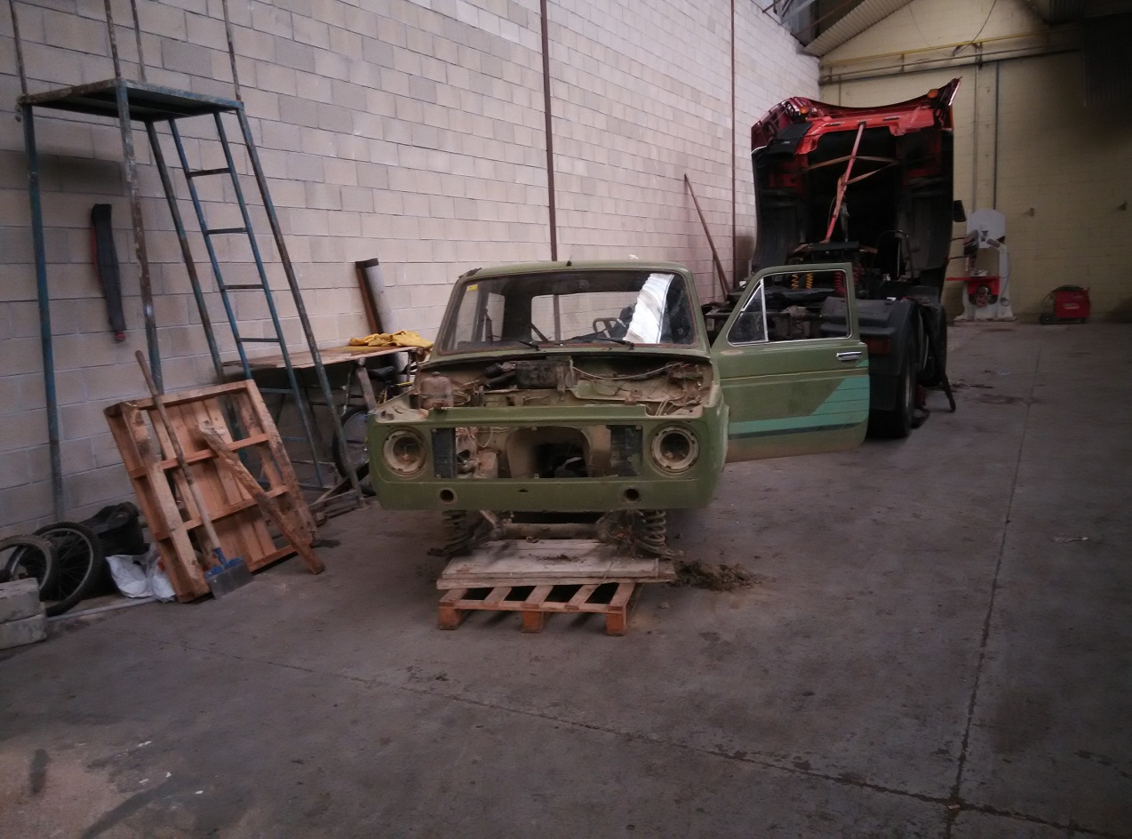

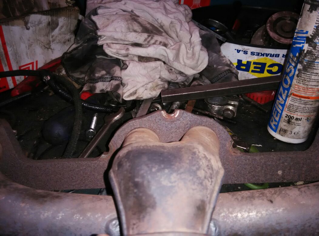

No puedo olvidar la linea de escape, que obviamente tambien dono el anterior niva verde (rip).la linea de escape es de inox entera, con un silencioso de toyota 3.0 en medio y un apagallamas de 132 atras, totalmente recto, saliendo por el lado contrario a como viene de origen. Las curvas a los escapes les sientan muy mal, obviamente tambien aumentamos la seccion, no recuerdo de cuanto es, 51" creo.

El snorkel tambien cambio de niva, esta vez no meti la pata como con el verde que corte demasiado y tuve que volver a soldar...
