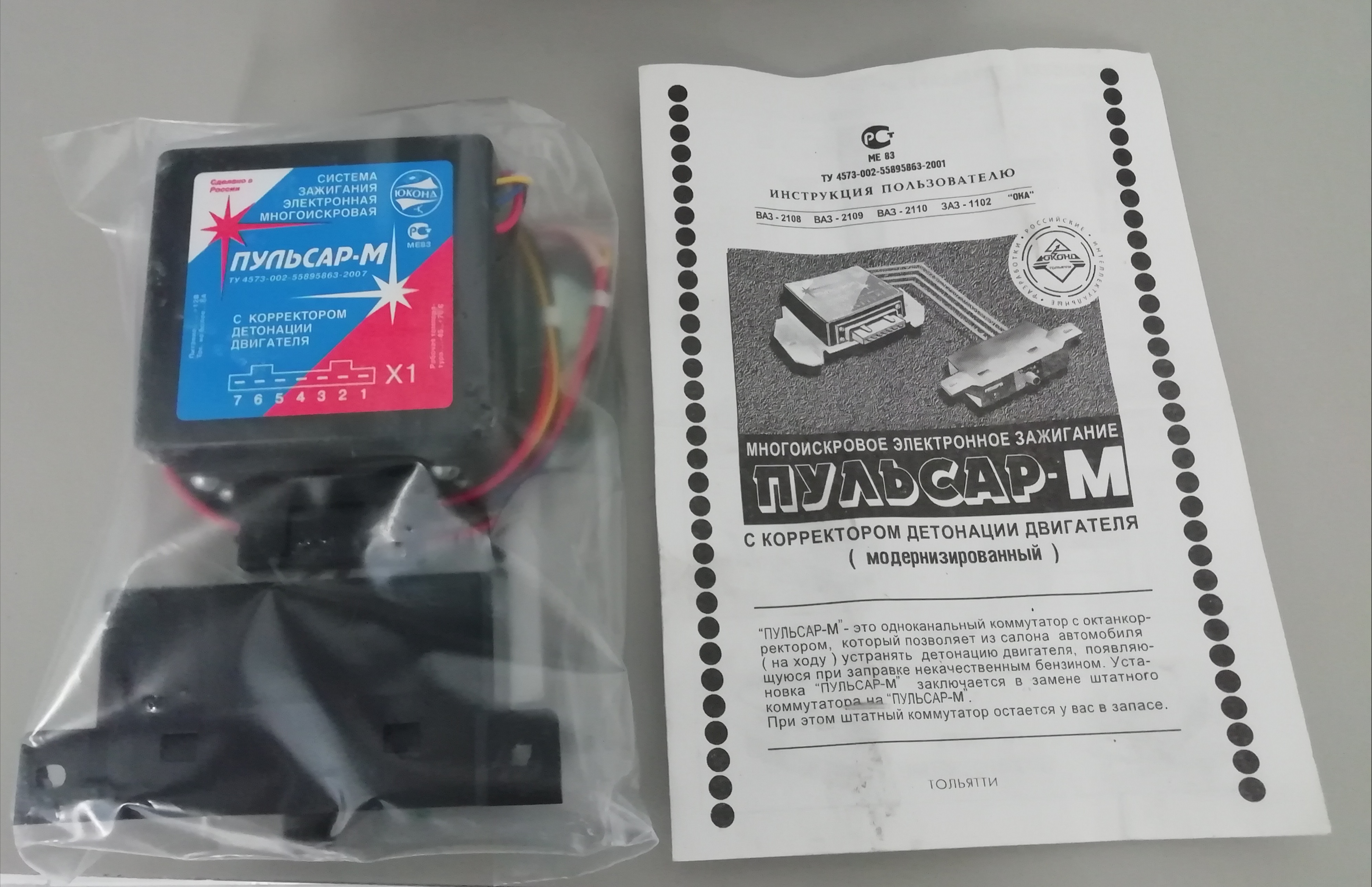

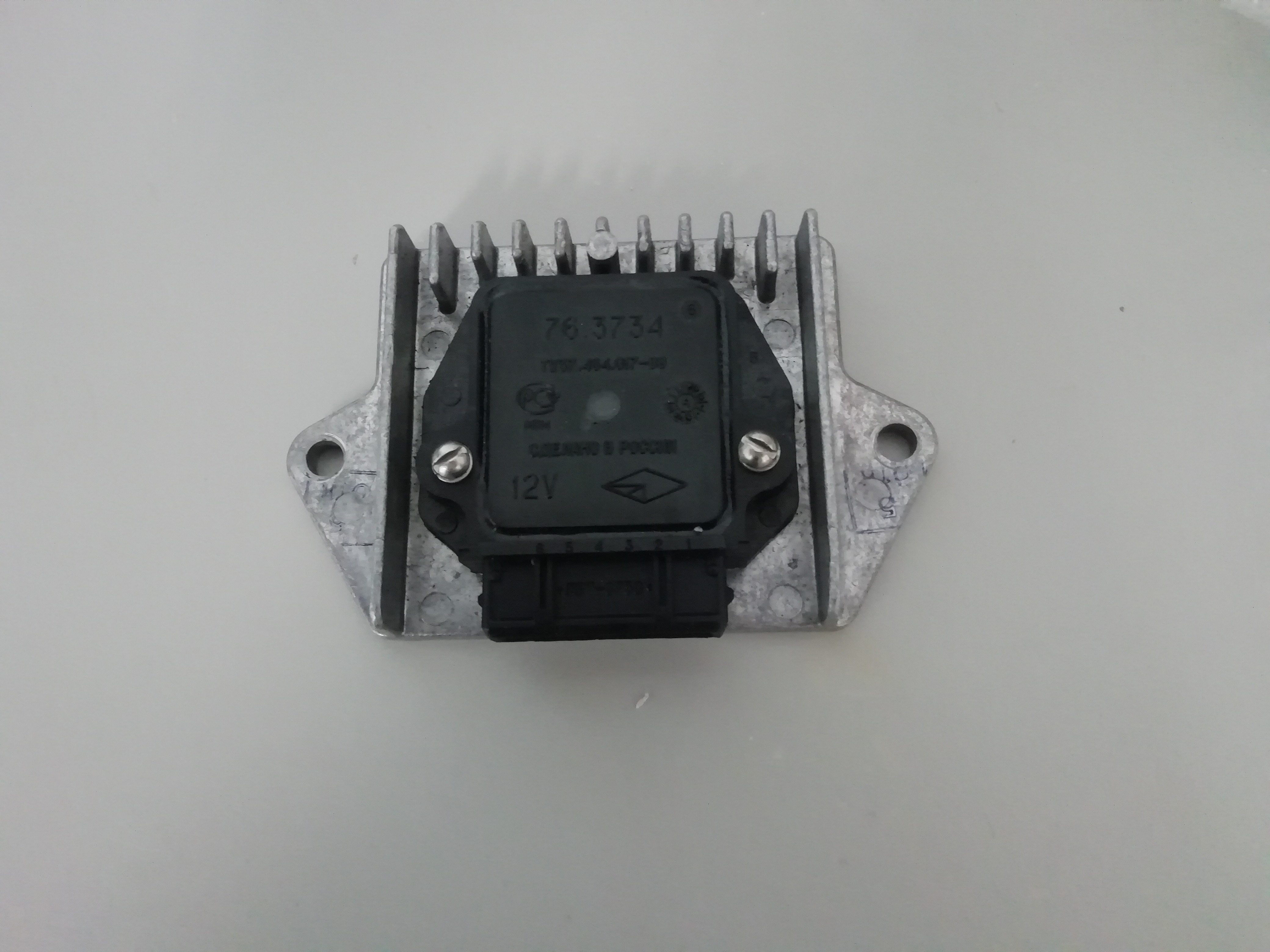

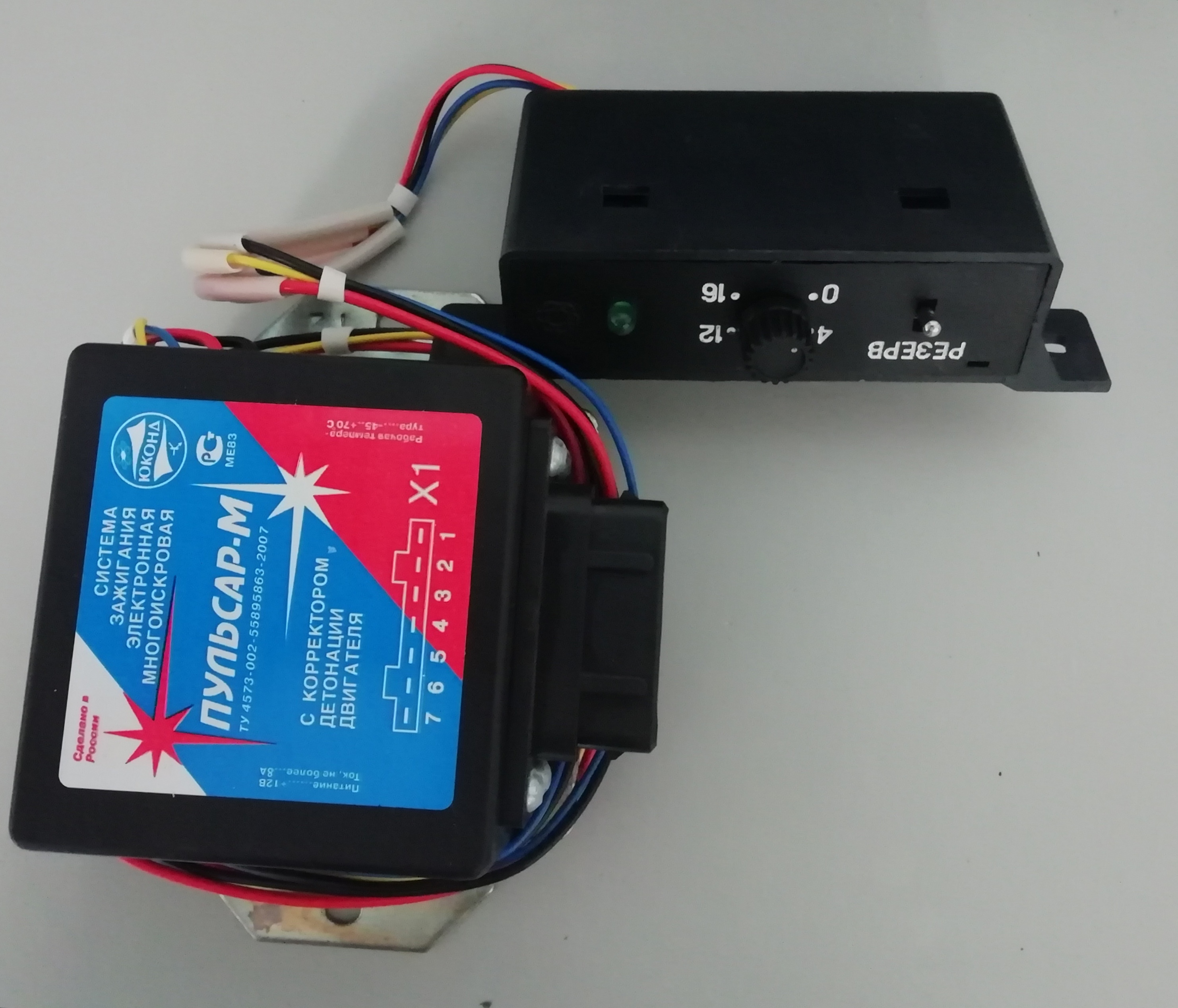

Buenos días adjunto una posible modificación para el encendido electronico en los lada niva 1.6.
Se trata de sustituir la pastilla de encendido por este módulo que permite modificar el avance y retraso del encendido electronico de forma analógica desde el interior del vehículo, tanto en marcha como en parado.
Me ha resultado muy cómodo para ajustar los grados del encendido sin necesidad de estar con la pistola estroboscopica y moviendo el delco hasta afinar el trucaje.
Además tiene otras posibilidades que explica el manual (secado de bujias, modo fallo encendido). Saludos.

Se mantienen el avance por vacío y el centrífugo o los tienes que suprimir?
Re: Modificación sobre encendido electronico.
Post by Elpitbull » Sun May 02, 2021 5:18 pm
Se mantiene todo. Desconectas la pastilla de encendido y conectas este artilugio en su lugar. A partir de ese momento desde dentro del habitáculo, de forma manual puedes avanzar o retrasar el encendido tanto en relenti como en marcha.
