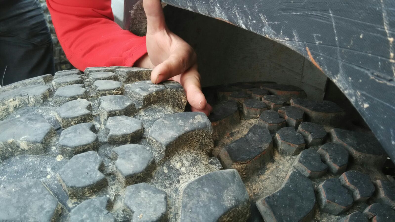

Post by cobo » Wed May 30, 2018 1:10 am
Mirad como quedan

¡¡¡Juan!!! ¡¡¡Como te ha quedado!!!
¡Pues no esta bacilon ni nada! Jejeje.
Re: medidas de neumáticos recomendacion
Post by cobo » Thu May 31, 2018 1:14 am
Si, sí, ha quedado de p.m. Es muyyyy difícil apreciar que está cortado salvo que pongas otro al lado.
Es más, compré unos aletines de goma, que me costaron caros y todo, y le puse uno en una aleta delantera,no me convenció y se lo quité. Me gusta más así

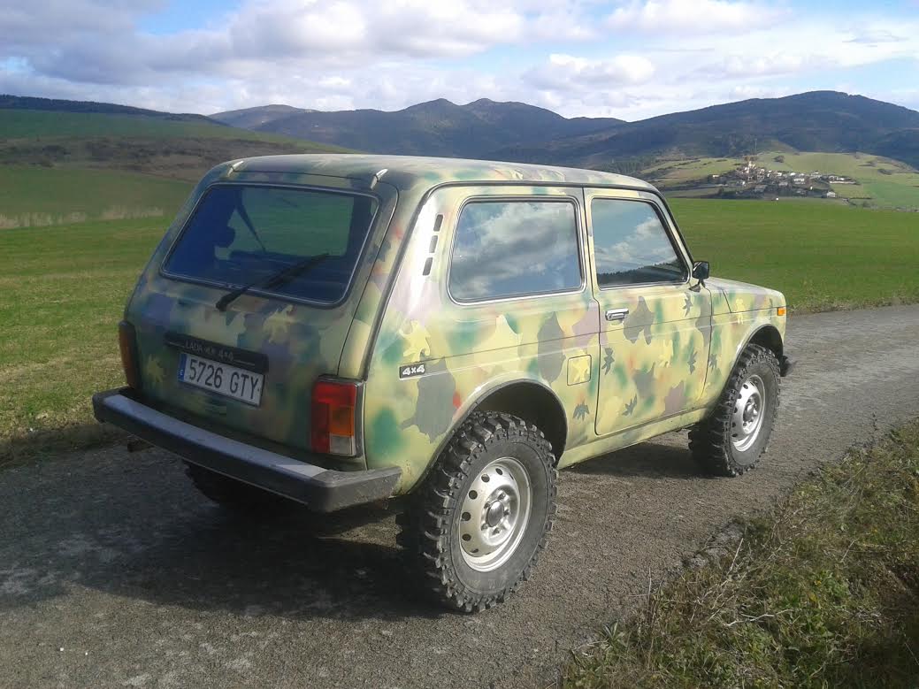

Post by Oti » Wed Jun 06, 2018 4:44 pm
IMG-Diferencia altura ruedas.jpg (214.16 KiB) Viewed 32215 times
Aquí se ve la diferencia de altura.
Aqui como tengo yo hechas las aletas.
unnamed (12).jpg (97.26 KiB) Viewed 32215 times

Post by Mikel_baraka » Wed Jun 06, 2018 7:32 pm
esas son 16 que marca es esa rueda y medida
Post by Nikniva » Thu Jun 07, 2018 12:05 am
La medida ya te la pone oti, la marca insa turbo
