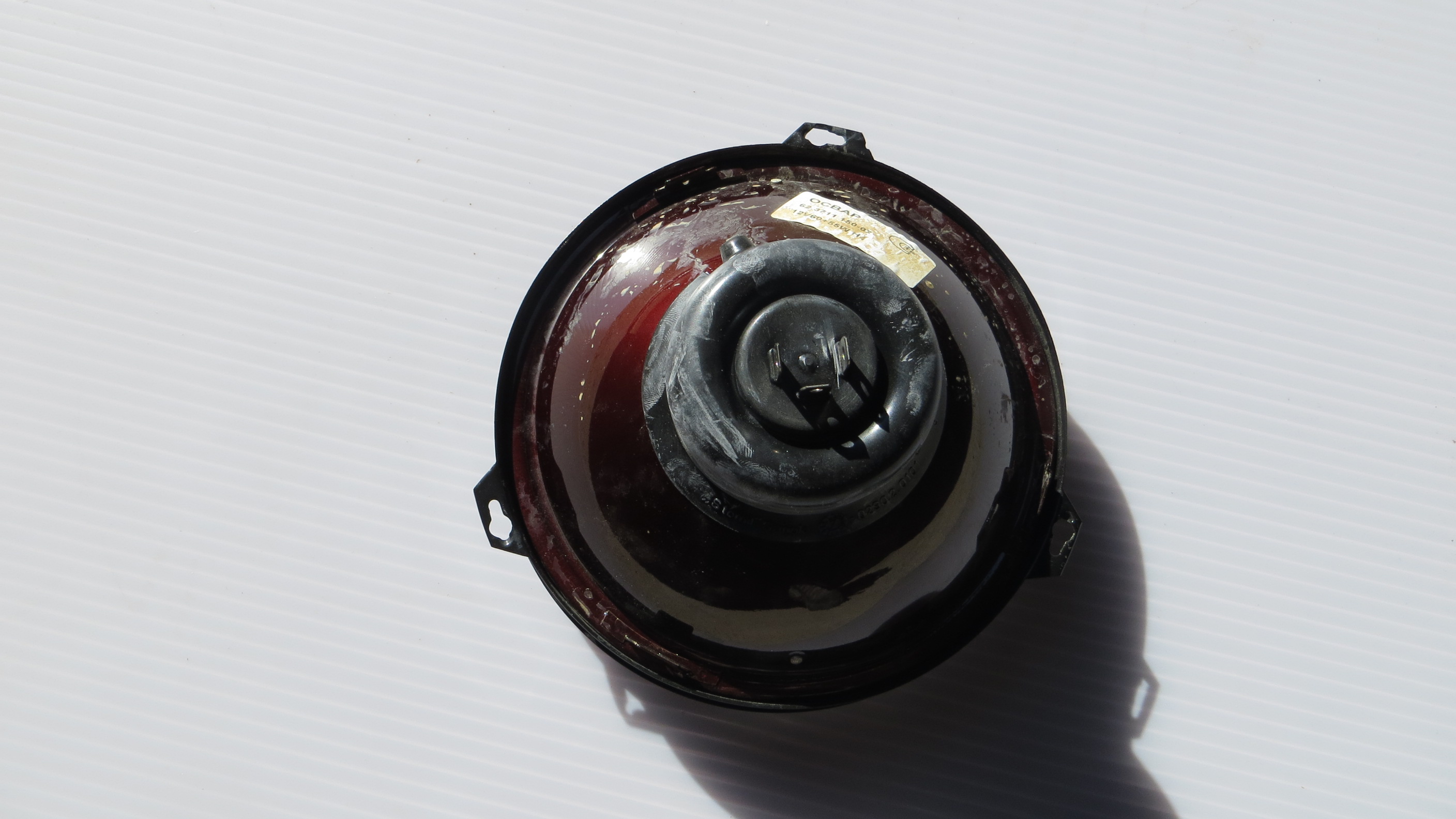

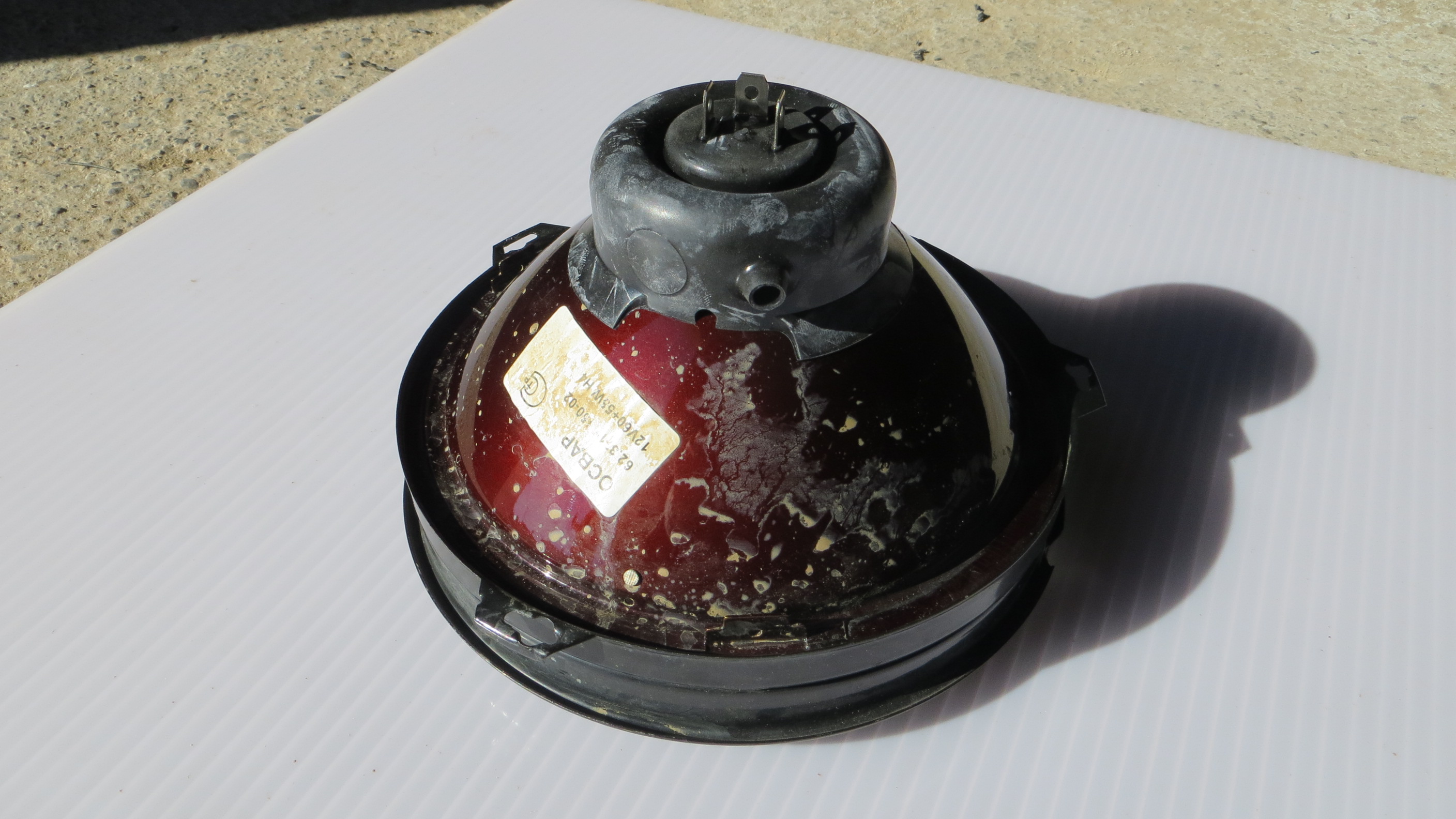

Yo para evitar esto en lo posible, les he montado unos capuchones de goma que se usaban en los Seat 600 y 850, que cierran muy bien aunque no sean 100% herméticos.
Si a alguien le interesa puedo buscar la foto y decirle donde los compré.
Soc, eso he dicho. de ahi que esa sea mi solucion y no otra... :mrgreen: :mrgreen: :mrgreen: Los capuchones etc, si realmente te quedas sumergido por encima de los focos el agua y el barro entran...Ahora como solucion intermedia me parecen una idea genial aunque no se a que te refieres la verdad...alguna foto???

Post by Soc_Jo » Thu Nov 22, 2018 10:38 pm
La foto de los "condones" de bombilla.
No cierra hermético, peroooooooooo,..... menos da un piedra.
Far davanter 01.JPG (631.87 KiB) Viewed 17872 times
Far davanter 02.JPG (832.21 KiB) Viewed 17874 times

El problema es que no son agujeritos, hay que sellar alrededor de todo el casquillo de la bombilla.
Como supongo que sabreis, la bombilla hace tope en el interior del faro con la arandela metálica que trae y se sujeta con un clip.
Pues bien, hay que cerrar hermética toda esa zona para que no pueda entrar agua.
Esto es lo que hacen los capuchones que yo le he puesto, aunque dejan un pequeño agujero de ventilación para que salga la posible condensación.
Si mirais la foto vereis que asoman solo los tres pins de la bombilla y el resto no se ve.
Re: COMO MEJORAR LUCES (pregunta)
Post by Nikniva » Fri Nov 23, 2018 10:06 pm
Esos capuchones ayudar ayudan fijo, y son una solucion barata asi que muy buena idea, aunque yo seguire ahorrando para meterle un faro estanco de led 100% sin duda.
