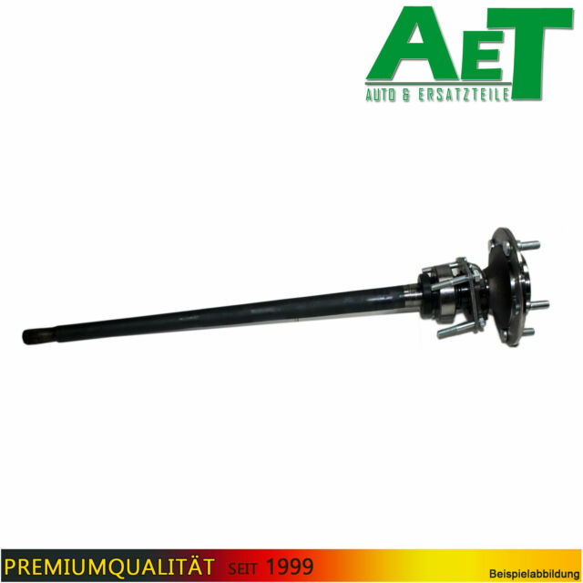

Lo segundo son palieres, delanteros los traseros son diferentes, son una barra muy larga practicamente que llega hasta la mitad del diferencial. Esto es un palier trasero.

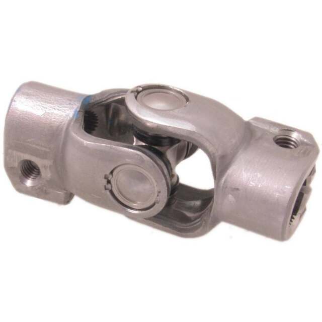

Por cierto, esto es un cardan

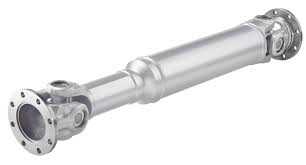

Viene de un tal cardano, que fue quien lo invento y por lo tanto los palieres delantero y trasero no son cardanes. Los cardanes son estos
Lo digo para no liarnos.
