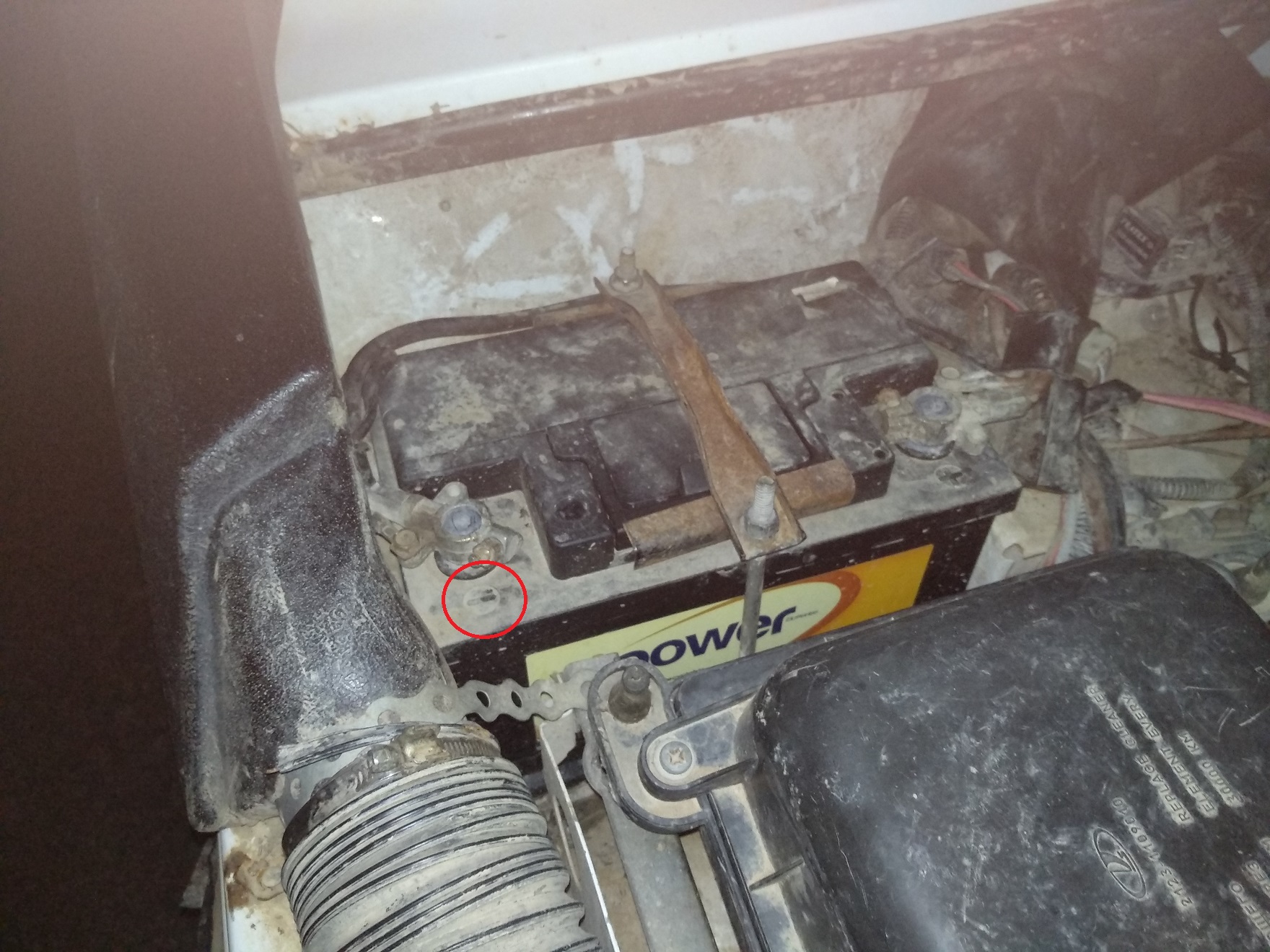

Buenas, pues decidi cambiar la batería , pero ya con idea de poner una grande para que aguante con el winch (el día que se ponga). La batería que yo tengo puesta a día de hoy es de 44Ah 360 A (EN) , se ha comentado que la más grande que entra es de 80 Ah. Así que a dejar aquí opiniones y consejos compañeros. Un saludo.

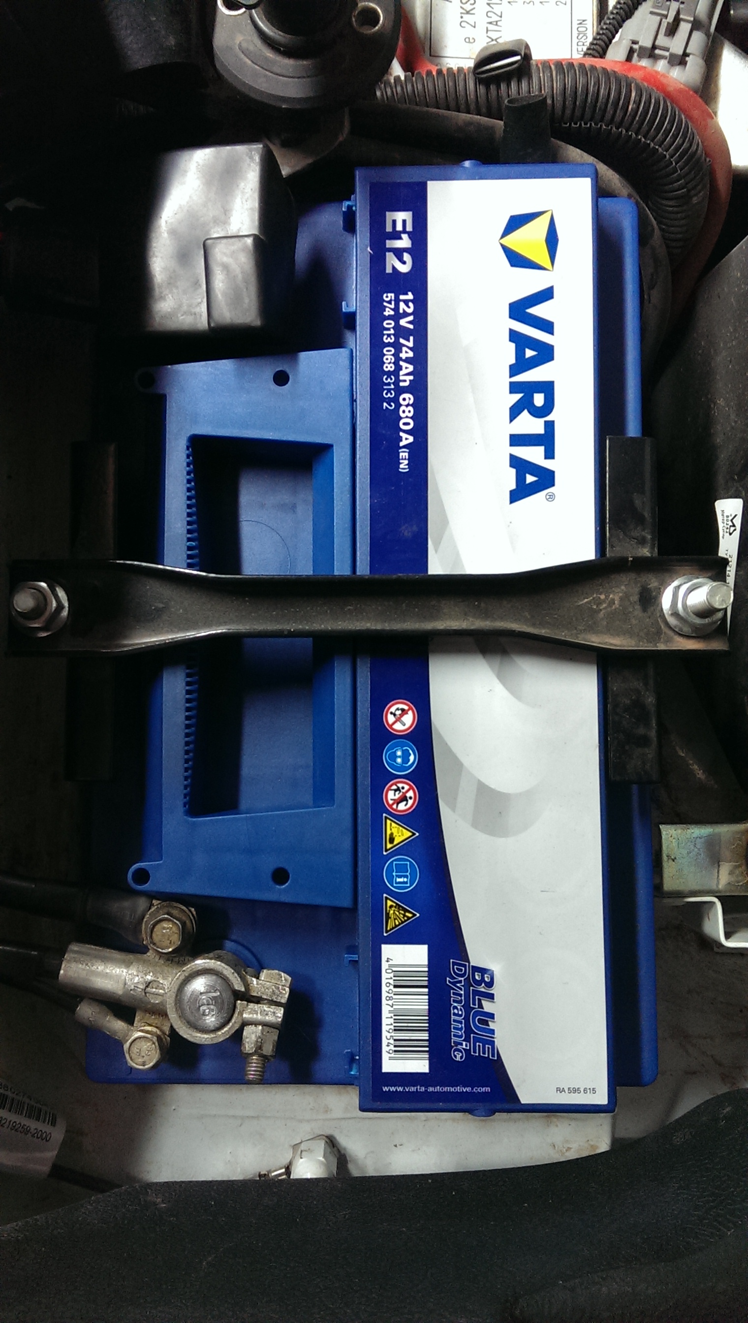

Ahora no estoy en casa para ver de que amperaje es la que yo puse, pero es una Varta y entra clavada de ancho en el alojamiento de la bateria ya que es bastante más ancha que la rusa original. Además es de las pocas que tienen los bornes al revés.

Post by Soc_Jo » Sat Aug 11, 2018 9:21 pm

No todas las bateria son así, te lo puedo asegurar. Supongo que depende desde que lado la mires, pero tal como va montada en el 1.7 (no recuerdo si era igual en el 1.6) no todas valen y las que si valen son una minoria de modelos. Esta es la más grande que coge.
Y en cuanto a quemarla, yo ya me "he sacado" de dos buenas clavadas con el winch y a dia de hoy sigue perfecta. Eso si, tirando de winch y acelerando casi a tope.

Con esa foto no veo si quiza en los M han cambiao los bornes, mirando de fuera, en el resto de nivas, en los M o mas modernos no lo se, el negativo queda pegado a ti y el positivo mas al centro y asi son la mayoria de las baterias del mercado actualmente, te lo digo seguro porque he estao vendiendo baterias... Es mas te puedo decir que le valen a los citroen, renault, nissan xtrail, patrol...
En cuanto a no romperla, si es nueva y es de 75Ah no la vas a romper por sacarte dos veces con el winch si no es mucho espacio, pero igual si te toca subirte una cuesta de 100 metros te quedas sin bateria...

Esto es una bateria normal, la que lleva el niva mio y los 1.6, facil de encontrar y la que llevan muchas marcas y modelos.
Me he salido a la calle para hacerle la foto porque estoy seguro que con esta foto entenderas lo que digo

Post by Soc_Jo » Sun Aug 12, 2018 11:13 pm
Si está claro el tema, pero fíjate que la mia tiene los bornes al revés según están los tapones de los vasos, por eso te decía que la posición depende de por donde mires la batería.
En mi Lada, si la montas al revés, el cable de negativo no llega. Además, la que venía de origen venía exactamente igual, de aquí que el modelo sea un poco diferente.
