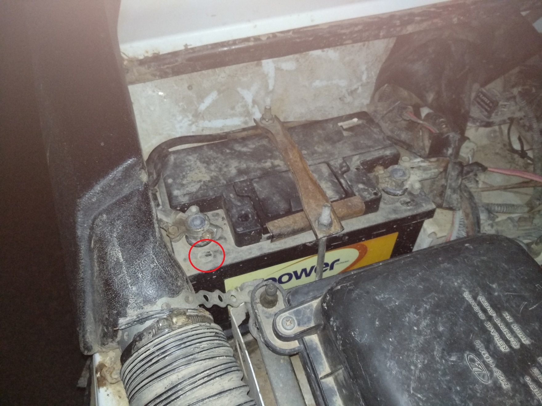

No todas las bateria son así, te lo puedo asegurar. Supongo que depende desde que lado la mires, pero tal como va montada en el 1.7 (no recuerdo si era igual en el 1.6) no todas valen y las que si valen son una minoria de modelos. Esta es la más grande que coge.
Y en cuanto a quemarla, yo ya me "he sacado" de dos buenas clavadas con el winch y a dia de hoy sigue perfecta. Eso si, tirando de winch y acelerando casi a tope.

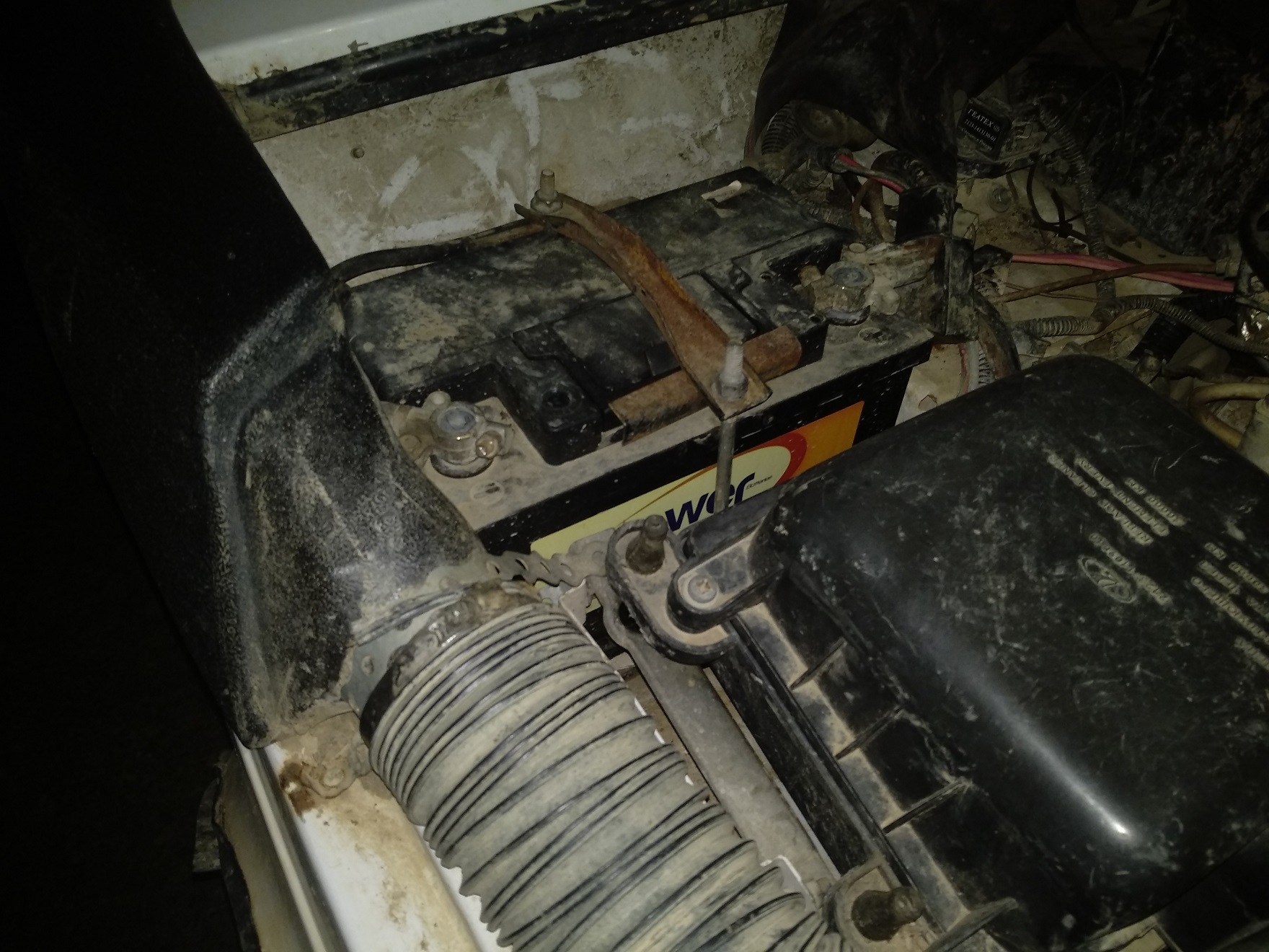

Posted: Sat Aug 11, 2018 11:58 pm
Con esa foto no veo si quiza en los M han cambiao los bornes, mirando de fuera, en el resto de nivas, en los M o mas modernos no lo se, el negativo queda pegado a ti y el positivo mas al centro y asi son la mayoria de las baterias del mercado actualmente, te lo digo seguro porque he estao vendiendo baterias... Es mas te puedo decir que le valen a los citroen, renault, nissan xtrail, patrol...
En cuanto a no romperla, si es nueva y es de 75Ah no la vas a romper por sacarte dos veces con el winch si no es mucho espacio, pero igual si te toca subirte una cuesta de 100 metros te quedas sin bateria...

Esto es una bateria normal, la que lleva el niva mio y los 1.6, facil de encontrar y la que llevan muchas marcas y modelos.
Me he salido a la calle para hacerle la foto porque estoy seguro que con esta foto entenderas lo que digo

Si está claro el tema, pero fíjate que la mia tiene los bornes al revés según están los tapones de los vasos, por eso te decía que la posición depende de por donde mires la batería.
En mi Lada, si la montas al revés, el cable de negativo no llega. Además, la que venía de origen venía exactamente igual, de aquí que el modelo sea un poco diferente.

Posted: Mon Aug 13, 2018 11:35 pm
Si puede ser totalmente que de origen vengan todos los multi como tu la llevas pero me extraña mucho que no te llegue el cable del megativo porque es largo y asi puedes pillar la que yo llevo que es, la mas usual y suele ser mas barata por ello...
En cualquier caso la bateria no se te va a joder por usar dos veces el winch eso fijo, a no ser, como te digo, que tengas que subirte 25 metros de cuesta seguidos...
