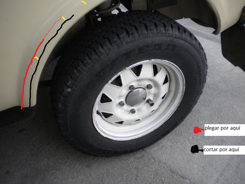

Dependerá de los tacos que lleve la rueda, yo he llevado en 16 6.0 y casi no pegaba, metí 195/80/15 especial track y me pegaba al girar, corté (me cortó Manu Manu) aletas, y como me pega atrás, tengo que recortar también.
En un minuto me explicó Cobo como hacerlo, el día que lo haga subiré reportaje, pero parece muy sencillo, intento explicarlo y si me equivoco en algo que me corrija él mismo.
1.- Hay que cortar por la mitad de la parte plana de la aleta,(línea negra), hay algún vídeo en el que se ayudan con un calibre para marcar la misma distancia a lo largo de toda la aleta. Yo he pensado en ponerle cinta de carrocero antes de marcar para evitar que al cortar salte la pintura más de lo necesario.
2.- Una vez cortada, y con un martillo de plástico, se va golpeando a lo largo de toda la aleta, sin querer doblarlo todo de un viaje, irá cediendo y plegando por el nervio de arriba, (línea roja), viajes de ida y vuelta hasta que giremos la chapa hacia adentro. Podemos ayudarnos con algún corte, (línea amarilla) para facilitarnos el plegado, pero no es necesario.
3.- Una vez plegado hacia adentro, podemos rellenar la V que queda de silicona de puliuretano, evitando así filos cortantes y que se acumule el barro en esa zona.
Así me lo explicaron y lo transmito para conocimiento general.
Re: medidas de neumáticos recomendacion
Post by cobo » Wed May 30, 2018 12:51 am
Correcto, es muy fácil si se hace con tranquilidad para evitar arrugas y que salte la pintura más de lo necesario.
Las marcas amarillas sobran, no son necesarias, la chapa del arco pliega muy bien y no crea arrugas si se hace poco a poco.
Recomiendo pasar una piedra esmeril con el taladro por el filo una vez cortado para quitar las rebabas y que quede curioso.
Una vez doblada, rellenar los huecos con masilla de poliuretano (no silicona),
En una parte, creo que era por la parte de delante en las traseras, queda un hueco de un ctm. aprox. y lo tape con malla de fibra y la misma masilla de poliuretano y quedó perfecto.
Luego una buena capa de antigravilla y a correr.
