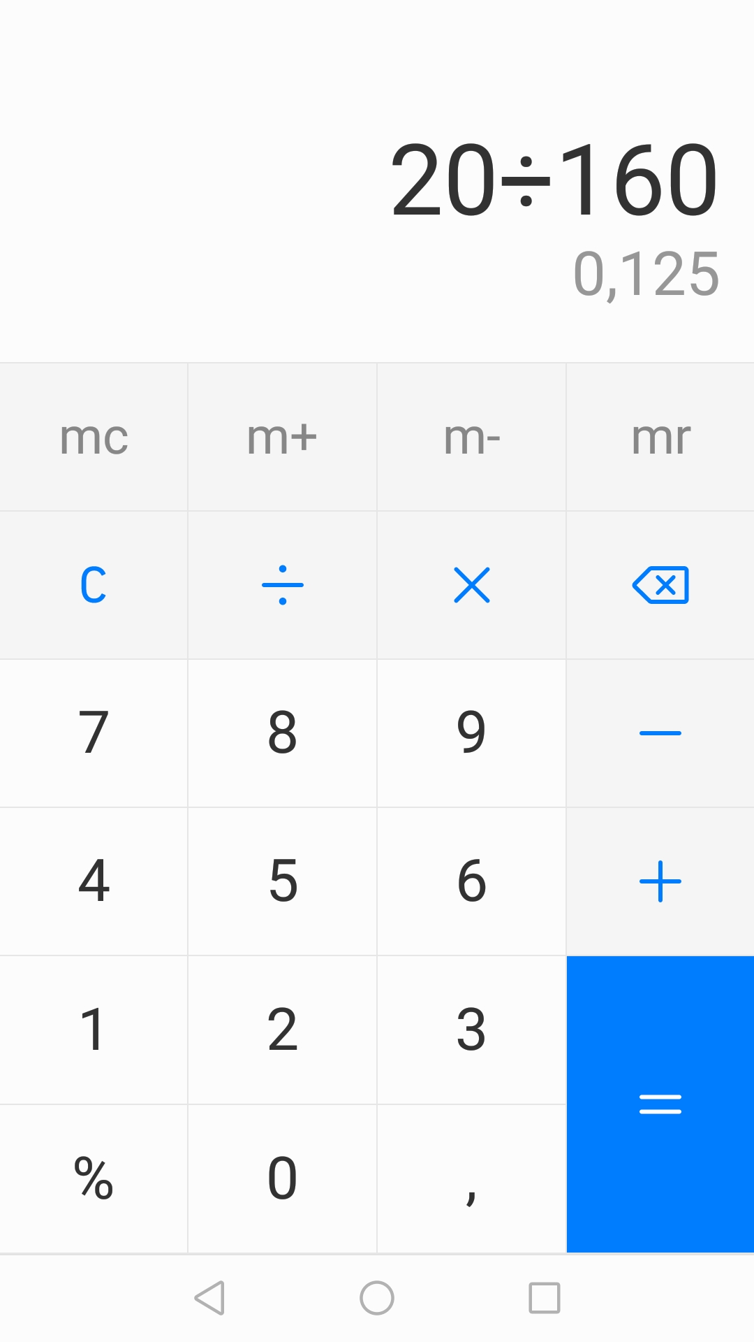

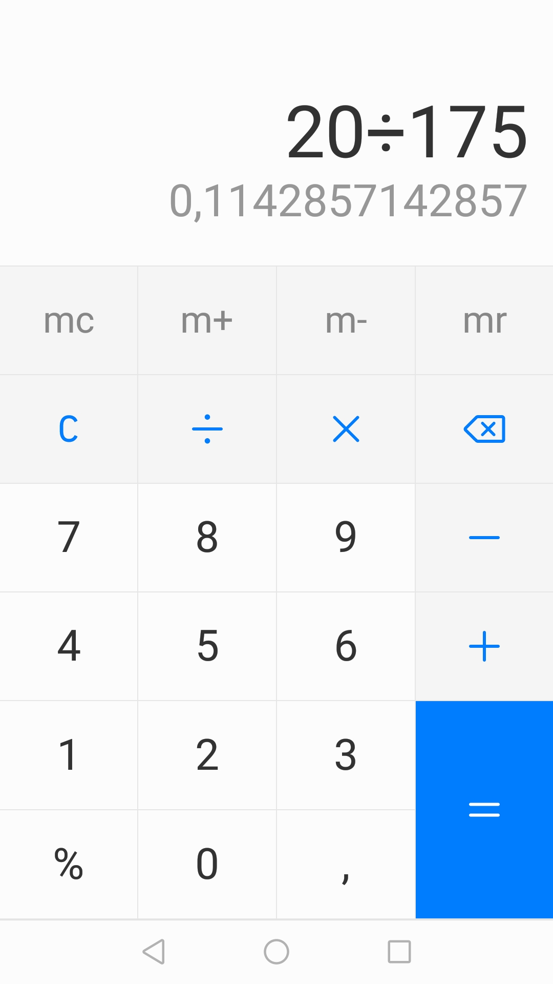

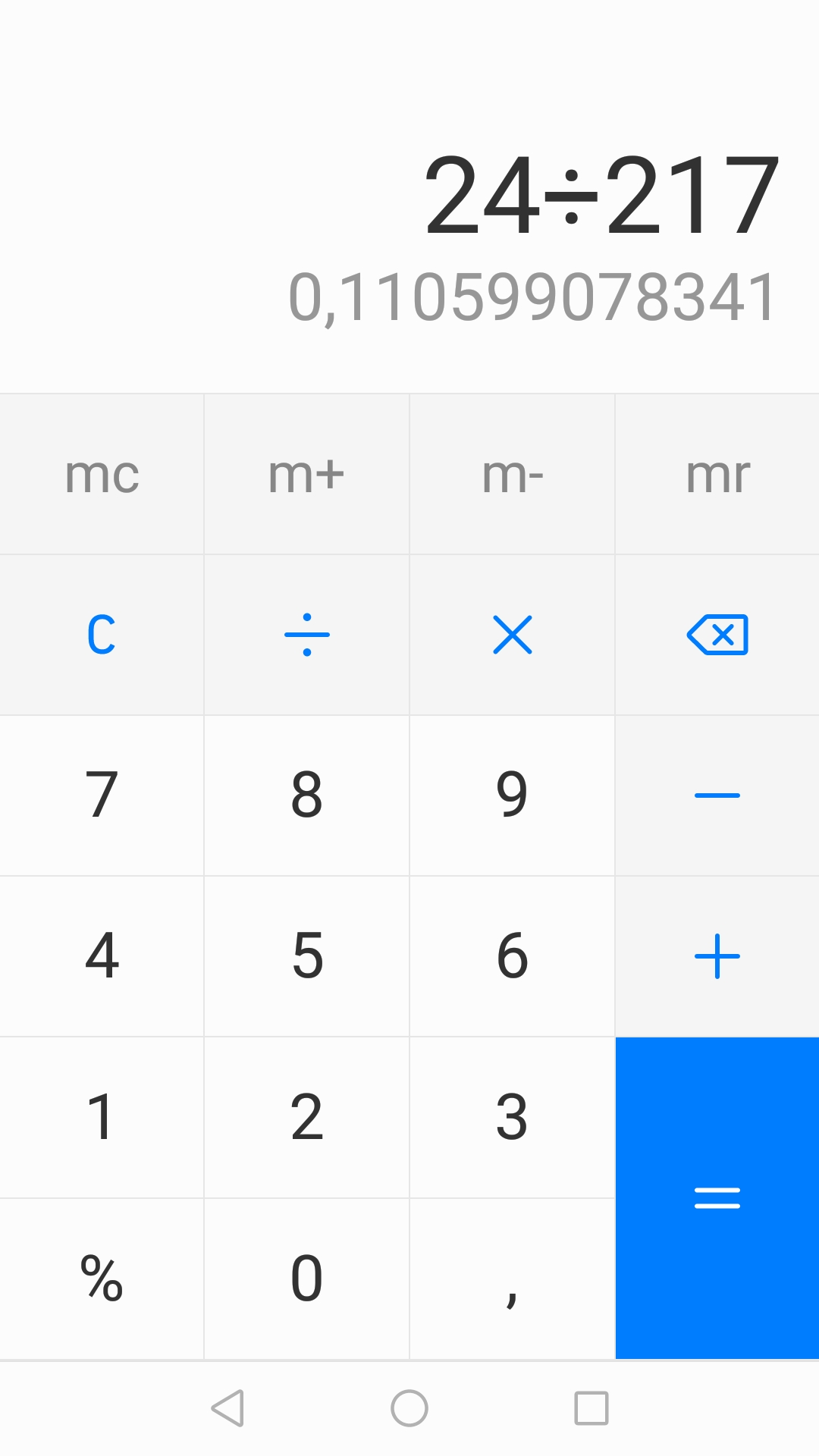

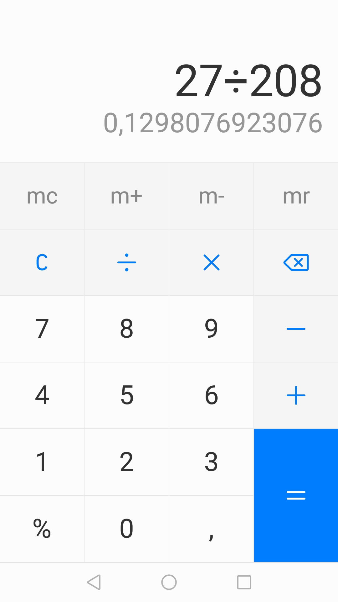

Hace poco me dio por controlar el consumo en unos cuantos depositos variando el uso. Y esto es lo que salio. Lo que hago es que cuando llego a los 200km lleno el deposito. Menos cuando voy al pueblo que lleno en determinadas gasolineras antes de los 200 porque no hay ninguna cerca y estas me pillan de camino.
- Urbano Aldaia Xirivella en 123 y buscando sitios para aparcar... 14L
- Autovia de subida Valencia Teruel puertos que culminas a 80... 12L
- Barro, nieve, pistas, diversión cual cochino en charca... 12L
- Autovia de bajada puntad de 140 medias de 110 reales... 11L
Urbano puro.
Subiendo al pueblo, aprovisionando porque no hay gasolinera cerca.
Haciendo el burro, consume medio litro mas.
Bajando del pueblo.
Este no me acuerdo de cuando fue.
