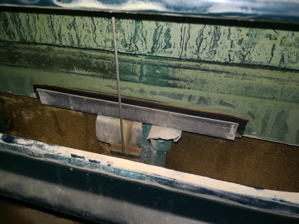

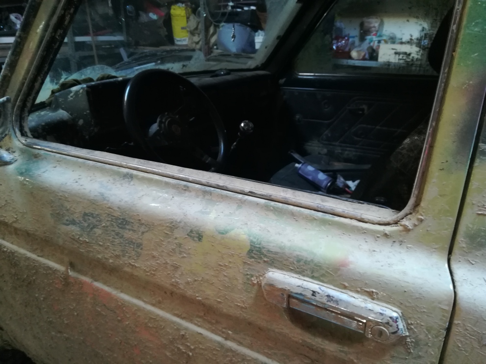

Post by Oti » Mon May 21, 2018 10:54 am
Por si alguno no lo sabe las ventanillas del 1700 no bajan hasta abajo, pues quitando una especie de escuadra donde apoya el cristal logramos que baje hasta abajo. Tiene un poco curro , pero para mi merece la pena que bajen hasta abajo.

Post by Nikniva » Tue May 22, 2018 11:45 am
Yo tengo que decir que para hacer este brico hay que tener manos, no es facil, a no ser que no te importe cortar partes de tu puerta...Eso para lograr que realmente baje hasta abajo, a ver si me pongo las pilas y meto mas fotos de como lo hice yo finalmente que me parece la forma mas comoda y rapida...

Post by Oti » Tue May 22, 2018 2:14 pm
Ya, depende de cada uno, para mí merece la pena, no me molaba nada tener el cristal ahí sin bajar del todo.
