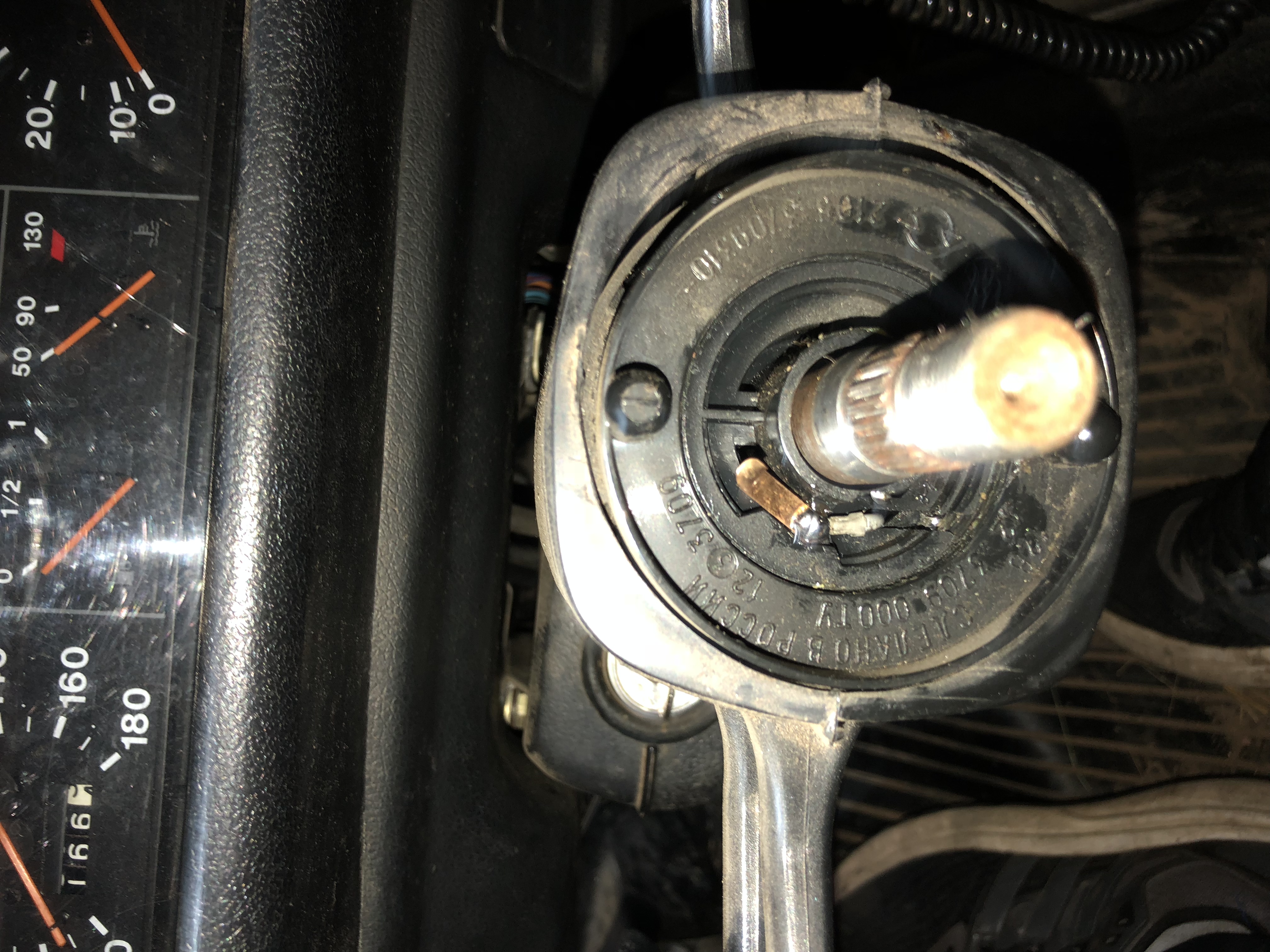

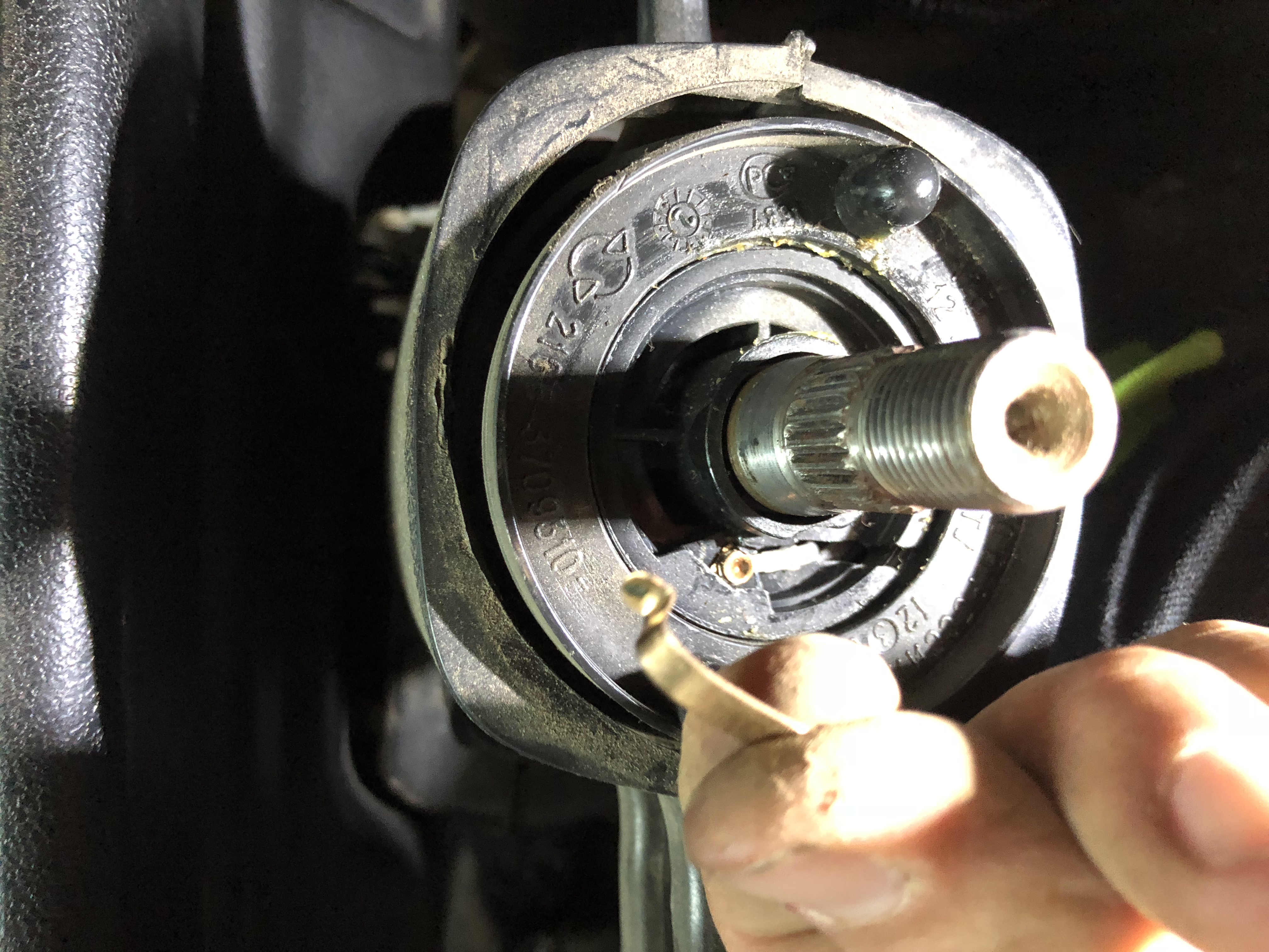

PAra desmontar el bolante soltar la tuerca y unos golpes sale.
Como se ve en las fotos la pletina se partio, con un soldador de estaño de das un poco al conector para hacer una bolita de estaño y en la pletina la calientas y le das un poco de de estaño con las dos pater con estaño calentar un poco y juntarlos y queda pegado y reparado.

También puede ocurrir que esa pletina "se haya bajado" y no haga contacto, solo habría que levantarla un poquito y solucionado.
Si la levantas en exceso, como yo, lo que ocurrirá es que, ocasionalmente, al girar el volante, suene el claxon.
