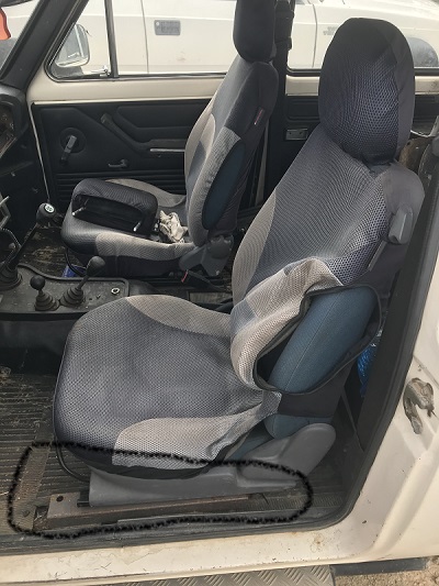

Hola a todos,
Hace unos días compré unos asientos para mi Niva, estaban en otro Niva ya adaptados como podéis ver en la imagen.
El caso es que no tengo muy claro como disimular la base, que es un tocho de hierro; he pensado pintarlo de negro, pero aún así me parece que cantará.
He pensado en hacerle una carcasa con el mismo plástico gris de los asientos, pero no sé si dará resultado, si es un material que se pueda moldear por calor o si hay otras soluciones que alguno de vosotros tenga realizadas.
Pues eso, se agradecen sugerencias.

Post by Oti » Tue Jun 05, 2018 10:04 am
Dales con un spray negro y lo cubres con moqueta o con la misma alfombrilla y fuera, no vas a tener problemas.

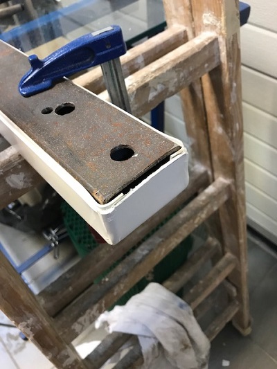

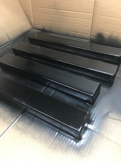

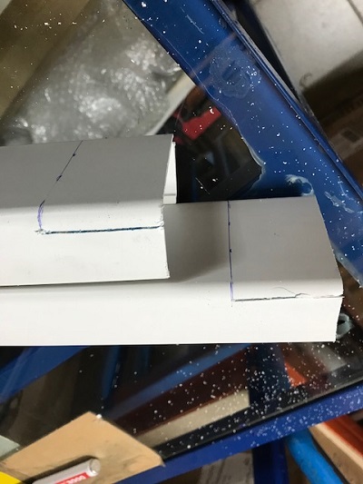

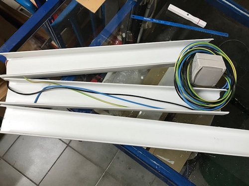

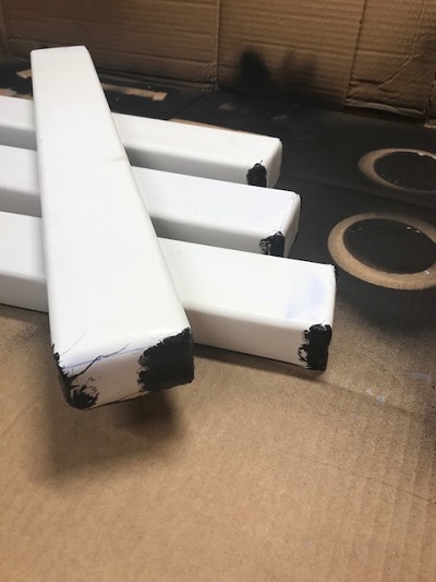

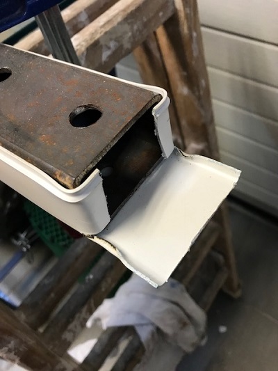

Bueno, pues como tenía tiempo, me he preparado unos "tapaderos".
Con una canaleta de plástico, de las que se usan para meter los cables de corriente, cortada a la medida.
Con pistola de aire caliente le he dado forma a las pestañas y cierres.
Con la radial he quitado las arrugas.
Con Sika negro he rellenado los agujeros.
Y una vez pintados este es el resultado.
Creo que con una pincelada de "polvobarro" una vez que estén montados, pasarán inadvertidos.
