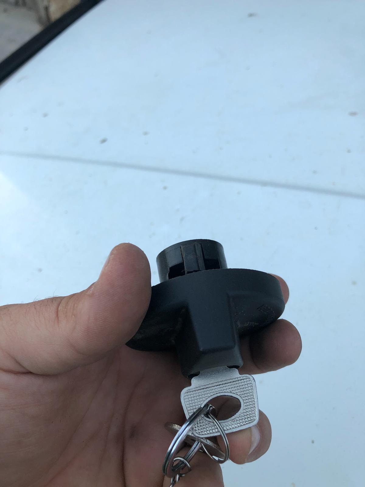

Post by Mikel_baraka » Wed Oct 03, 2018 11:32 pm
este tapón que yo lo compre en lada power si lo desmontas como la siguiente explicación puedes conseguir abrirlo con la llave de las puertas.
https://ladapower.com/catalog/niva-1700 ... oem-detail

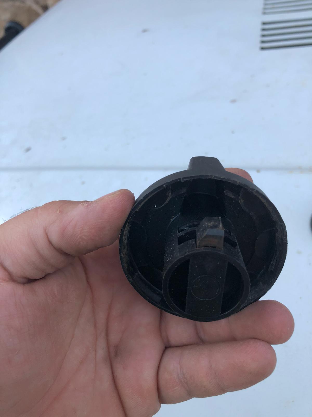

con dos destornilladores planos hacer palanca cerca de donde lo e redondeado
una ved sacado con un destornillador pano y la llave metida apretamos en esa pletina marcada y giramos un poco y tiramos pa fuera del bombin con la ayuda de la llave

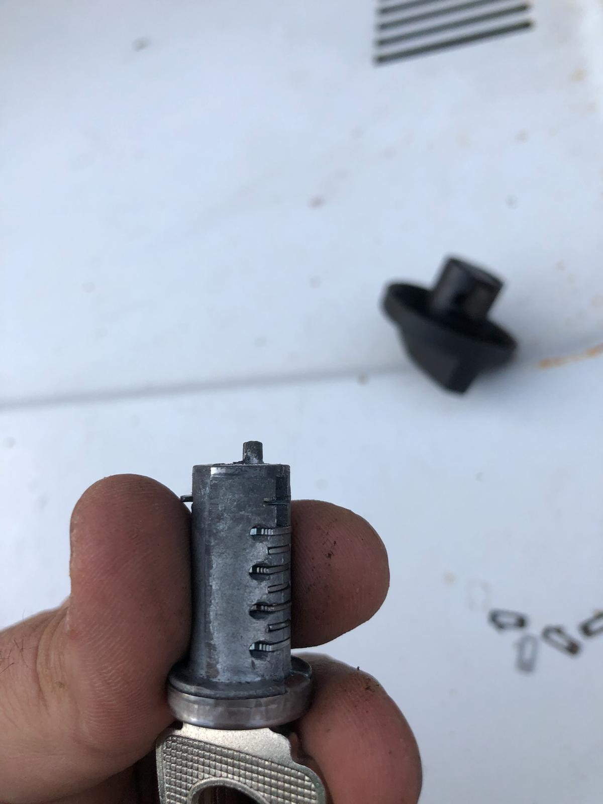

una vez sacado sacas la llave y sacas todas las pletinas cuidado que cada pletina lleva un muelle y con la llave de la puerta empiezas a probar tienen que quedar como en la foto no pueden sobresalir en mi caso tengo mas pletinas ya que tenia de otras cerraduras. puedes comparar a la vez un juego de bombines para coger las pletinas o si lla tienes este tapón y alguna no coincide con un rotulador marcas cuanto sobresale de mas y lo limas y con eso ya bale
una vez que ya tienes preparado el bombin tan solo es meterlo a la vez que lo metes tienes que apretar esta pestaña que al sacar el bombin queda suelta
después es poner la primera tapa que hemos quitado y listo para usar
