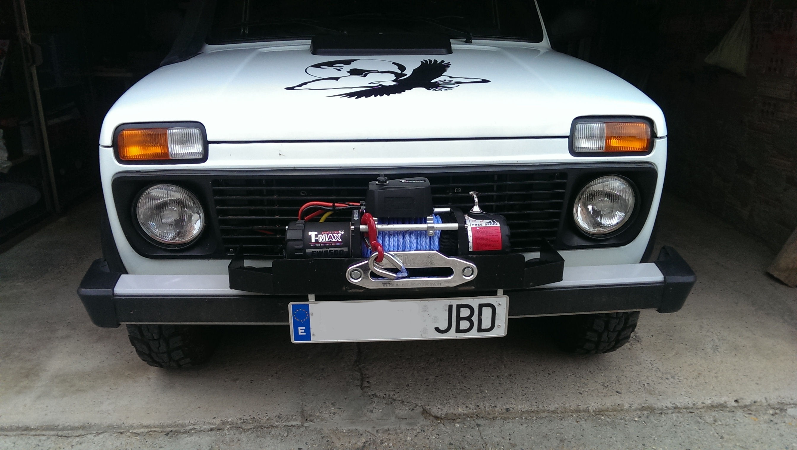

Re: montaje cabestrante 0 winchi
Post by Soc_Jo » Sun Apr 14, 2019 11:21 am
Este se parece mucho al que yo llevo, pero el mio va por encima del parachoques por lo que no hace falta cortar nada para instalarlo.
Si un dia quieres quitarlo no queda ni resto de el.
Post by aritz44 » Sun Apr 14, 2019 12:25 pm
es el mismo diseño pero distinto material solo que yo lo modifique por gusto y se alargaron cables de conexiones de la caja de rele para esconderla dentro del vano motor .aconsejable en mi opinion
Post by Elpitbull » Sun Apr 14, 2019 12:28 pm
Que el cabestrante no interfiera en el flujo del aire al radiador bien vale canivalizar el paragolpes... Desde mi punto de vista claro.... Y como hay tantos como culos, 😝😂😂😂.
