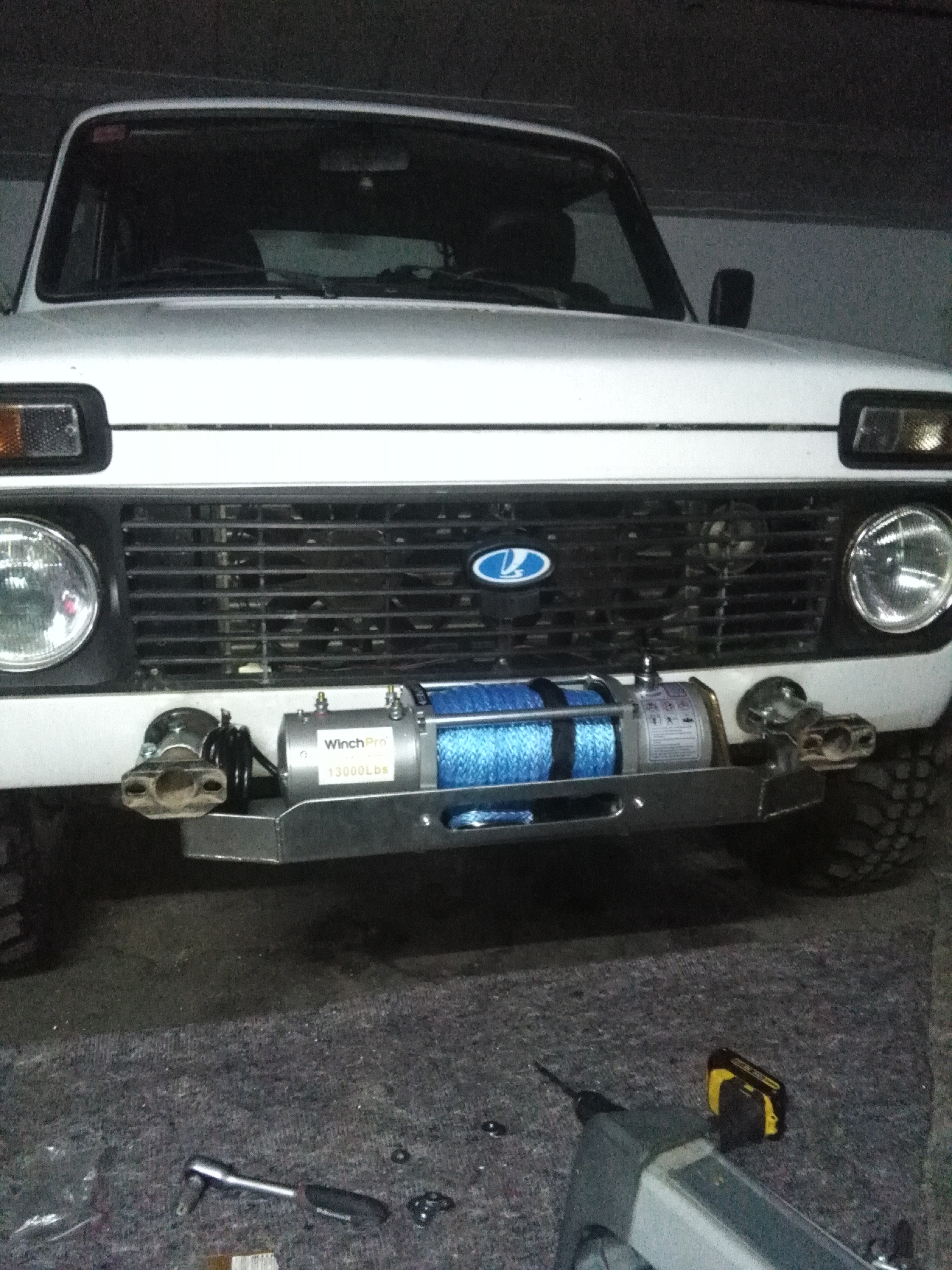

hola!! en una ocasión me pidió un compañero información sobre el montaje del cabestrante o winchi un compañero del club me paso este
yo me fije en el del compañero soc-jo que es estehttps://www.sahara4x4.com/b2c/producto/189.010/ ... niva-1976-

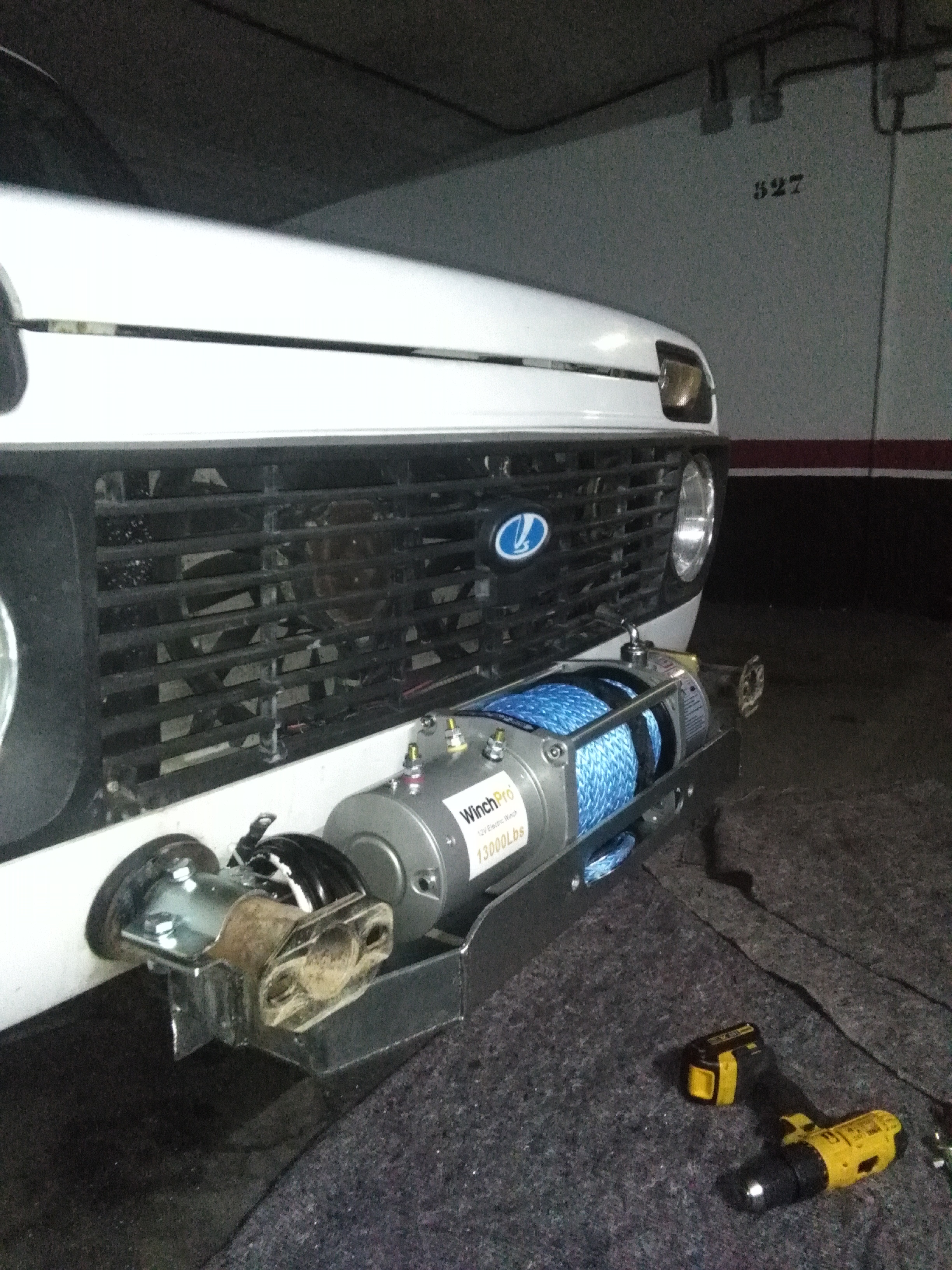

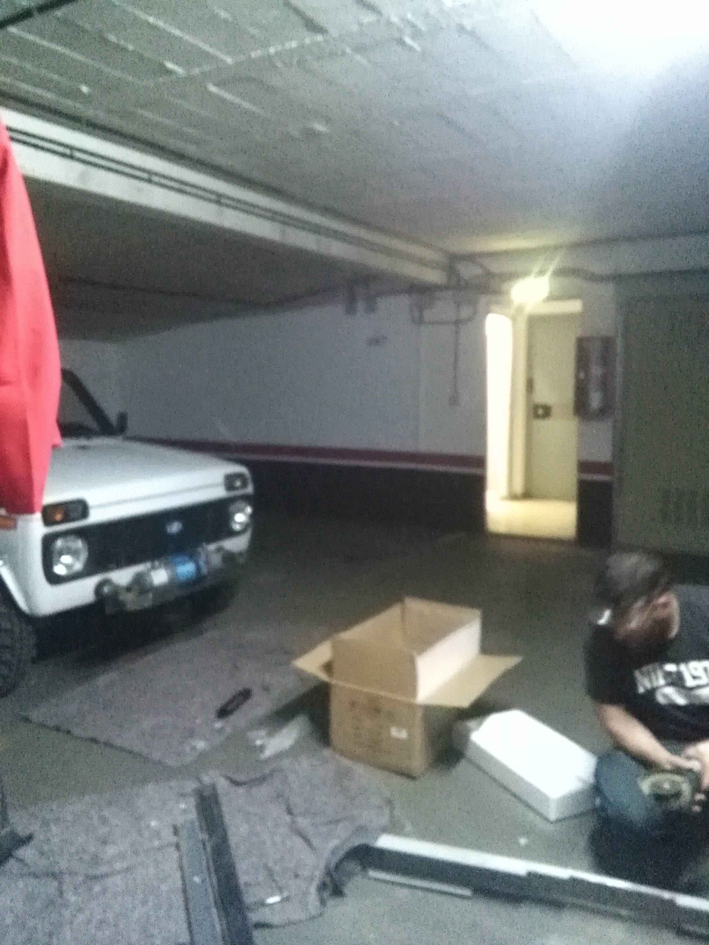

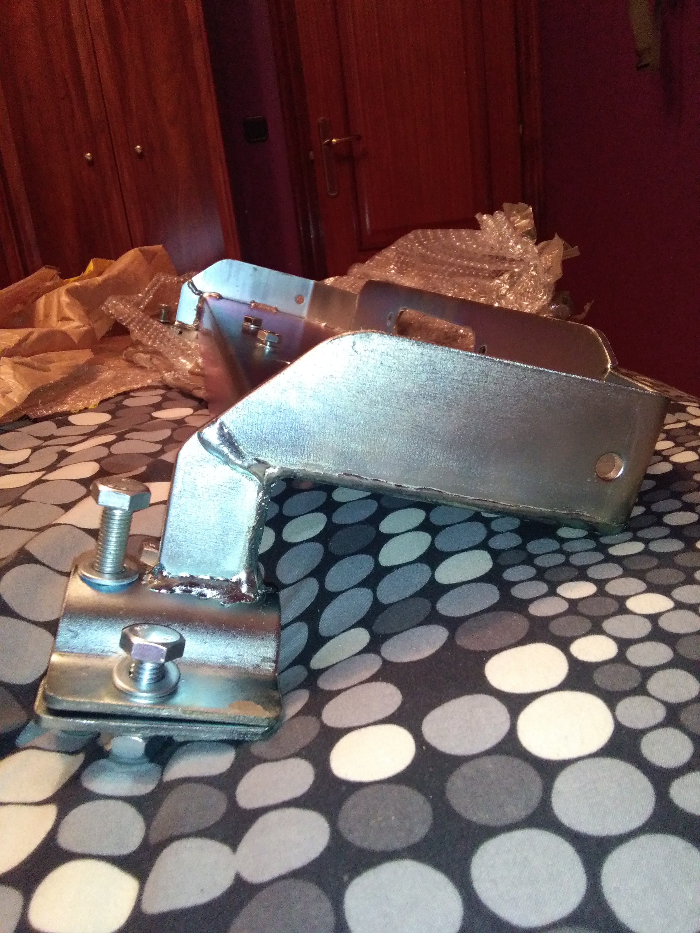

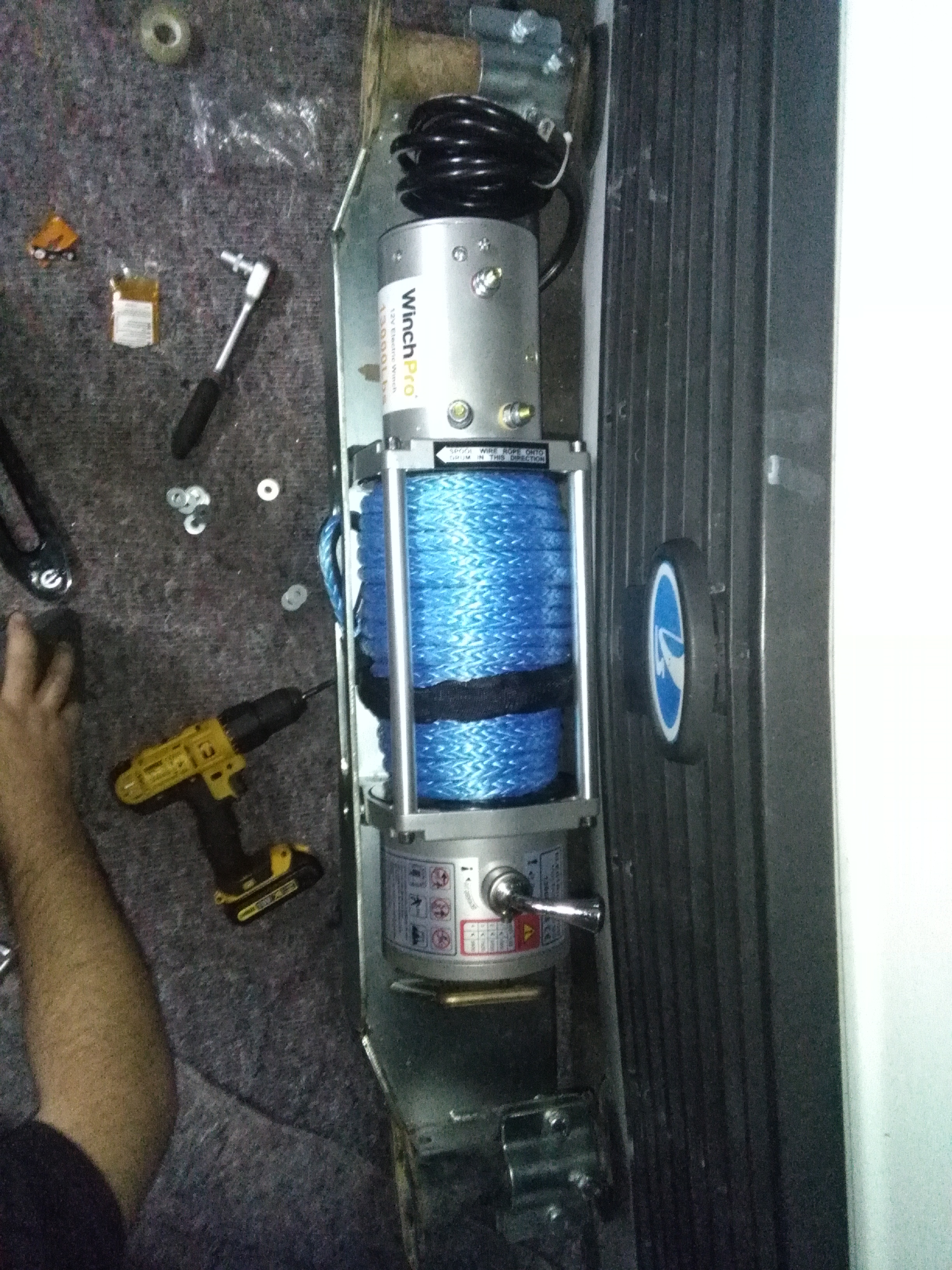

lo modifique cortando las orejetas y soldar en la otra posición arriba para que el soporte quedara dentro del para choque y no sobre el para choques
Re: montaje cabestrante 0 winchi
Posted: Sun Apr 14, 2019 9:57 am
luego recortar la forma de la base con el winchi

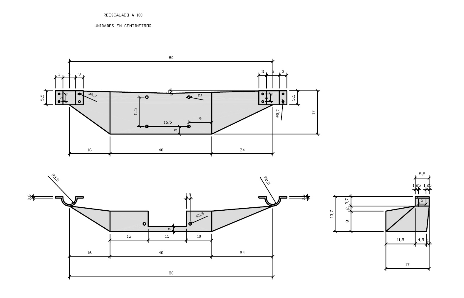

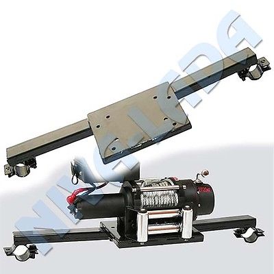

pongo otro soporte que vi en paginas de rusia
Posted: Sun Apr 14, 2019 11:21 am
Este se parece mucho al que yo llevo, pero el mio va por encima del parachoques por lo que no hace falta cortar nada para instalarlo.
Si un dia quieres quitarlo no queda ni resto de el.

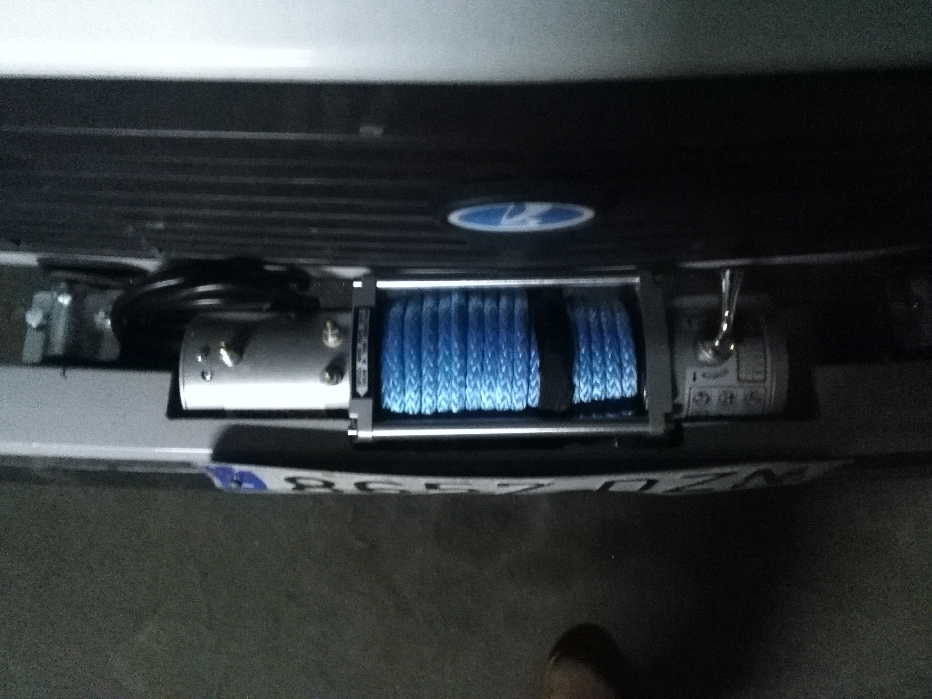

Posted: Sun Apr 14, 2019 12:25 pm
es el mismo diseño pero distinto material solo que yo lo modifique por gusto y se alargaron cables de conexiones de la caja de rele para esconderla dentro del vano motor .aconsejable en mi opinion
Posted: Sun Apr 14, 2019 12:28 pm
Que el cabestrante no interfiera en el flujo del aire al radiador bien vale canivalizar el paragolpes... Desde mi punto de vista claro.... Y como hay tantos como culos, 😝😂😂😂.
