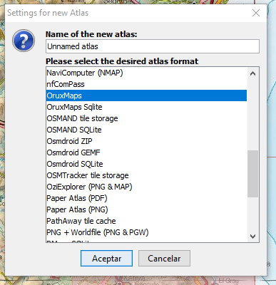

2.- Elegimos que formato de salida quereos para el atlas. “Orux Maps”, “OziExplorer”, “Garmin”,… En este caso seleccionamos “OruxMaps” que es el que yo llevo en la tableta.

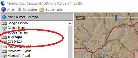

3.- Selecciono la fuente de los mapas que quiero descargar. Los IGN Topo del ministerio son muy completos para lo que buscamos. Dando una escala de 1:25.000 como máximo. Si alguien conoce mas fuentes o supiera de donde podemos descargar los militares 1:10.000 seria estupendo que lo pusiera en este post.
FOTO 3

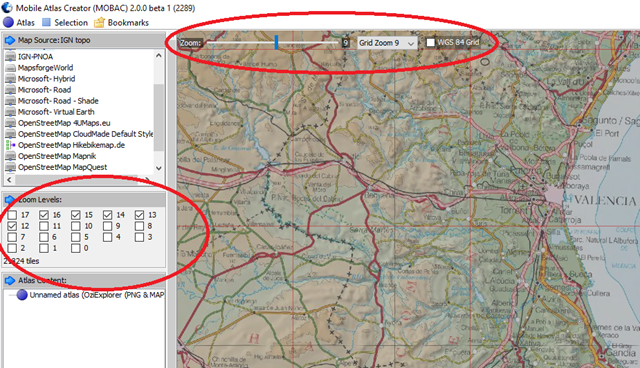

4.- Hacemos que la selección sea por recuadros de cuadricula. Esto lo hago para no tener que andar fijándome donde acaba un mapa y empieza el siguiente. He estado probando y con un tamaño de rejilla 9, hace que la provincias por las que me muevo quepan en 4 mapas. Si gastas un zoom mayor de rejilla, puedes incluso hacer un solo mapa por provincia, pero a las aplicaciones les cuesta cargarlos. Cuanto mas zoom hagas en el mapa (numero de rejilla mayor) mas rápido te iran los programas a la hora de cambiar entre mapas, pero también es muy pesado cambiar mucho de mapa a la hora de localizarte y buscar alternativas a los caminos… (deformación de zorrero). Pero bueno, cada cual sus vicios…
FOTO 4
Y también seleccionamos que niveles de zoom queremos marcar para su descarga. En este caso el nivel 16, corresponde con la escala 1:25.000. El 17 no cambia de escala por lo que es el mismo mapa pero con un poco mas de detalle.

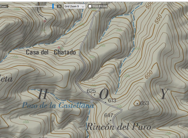

1:25.000 es esto.
FOTO 5

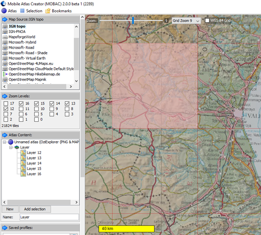

5.- Seleccionamos el sobre el mapa la sección que nos interese. Si hemos puesto que seleccione conforme a la cuadrilla, “Grid zoom 9” (lo comentado arriba en la foto 4), seleccionara un cuadrado, si no, tendremos que hacer una selección arrastrando sobre el trozo que nos interese.
FOTO 6
Pinchamos sobre “Add Selection” para agregarlo a nuestro atlas. Debemos repetir este paso hasta completar nuestro Atlas. En mi caso, lo hago por provincias y en cada atlas tengo 4 o 5 mapas.

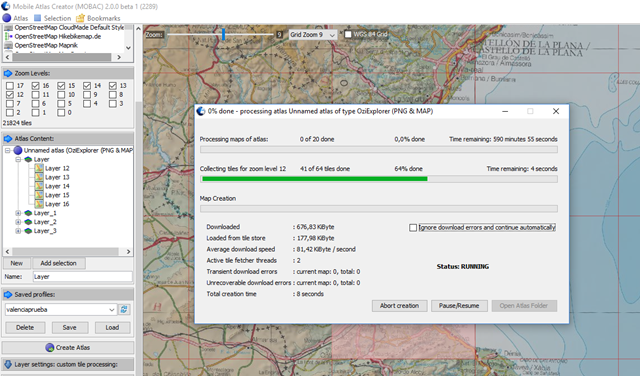

6.- Por ultimo pinchamos “Save” para guardar nuestras selecciones, y “Create atlas” para crear el mapa propiamente dicho. Tener paciencia, porque para generar una provincia se puede tirar un buen rato del orden de una hora. Pensar que estamos descargando un buen montón de imágenes (a mi me ocupa un Gigabyte cada provincia) y transformándolas en el formato que reconoce el navegador
FOTO 7

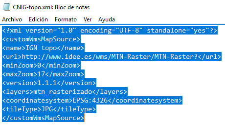

P.D.: Si no os apareciera como fuente el IGN TOPO, crear un fichero de texto con el contenido:
FOTO8
y grabarlo con el nombre igntopo.xml en el directorio donde tengáis el programa MOBAC (ojo con la extensión del fichero .XML)

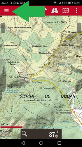

Abrimos el Orux y pinchamos en la esquina superior izquierda para que salga el men<u.

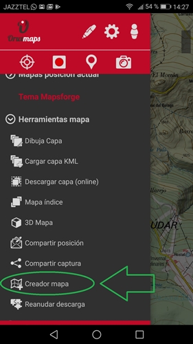

Foto01 Desplegamos el menu de rayas horizontales y seleccionamos la opcion de "Creador de mapas"

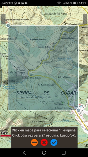

Foto02 Pulsamos las dos esquinas del cuadrado de mapa que queramos desacargar y luego el boton de aceptar (la "V" azul)

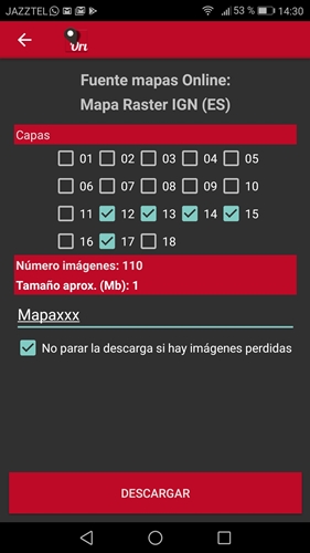

Despues de pulsar nos aparecera un menu donde podemos seleccionar las capas que queremos descargar. Con seleccionar las capas 12, 13, 14, 15, 17 deberian ser suficientes. Le ponemos nombre al mapa y seleccionaremos que no deje de descargar en caso de error.

Justamente ahora ha petado el enlace de IGNN/Idee (que son los que verdaderamente se lo curran para que nosotros lo disfrutemos). Son los topograficos que gastamos en el Mobac, los fotograficos sin problemas.
En caso de necesidad se pueden gastar los de mixtos de Google, de momento.
Creo que es un problema de configuracion de zoom en el propio Mobac, por tamaños de descarga y tal. En cuanto tenga una solucion la pongo.

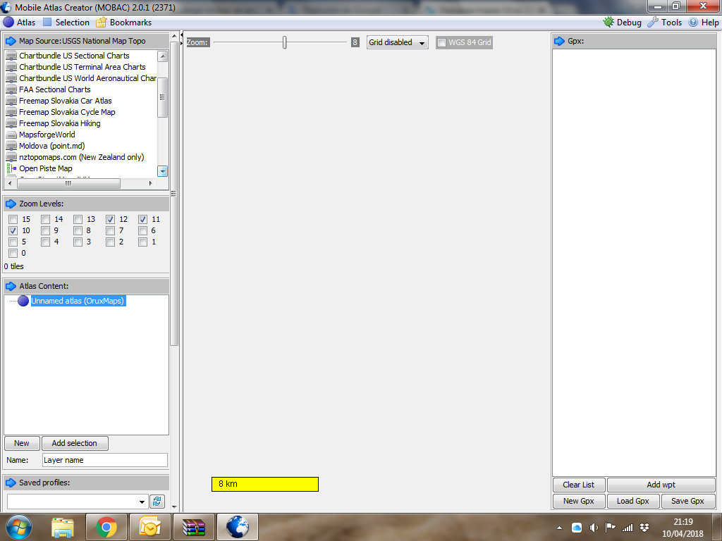

Buenas,
Sigo intentándolo, como verás por la captura de pantalla, me he decidido a hacerlo desde el pc, es más comodo, y algo he avanzado, lo que ocurre es que no me aparecen las fuentes ING topo.............
He ido seleccionando todas y en ninguna aparece nada a la derecha como en la imagen de tu post.
¿consejos?
¿consejos?
