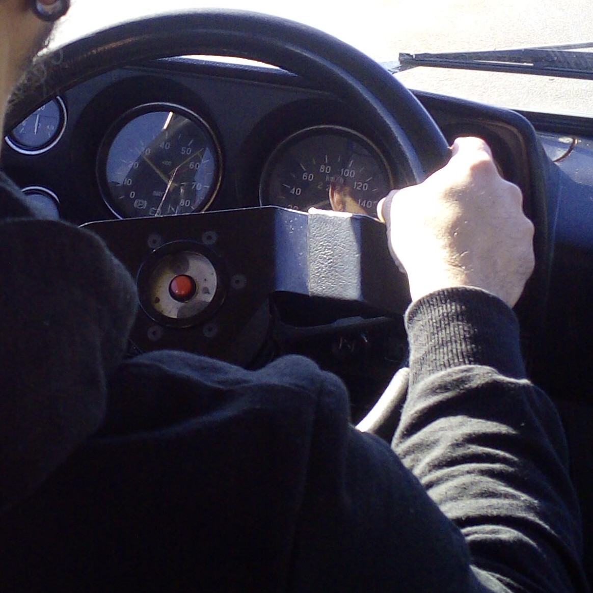

Re: NO SUENA LA BOCINA - CUIDADO CON EL PULSADOR
El que yo acabo de comprar lleva esto....jajajajajajaja
- IMG_20190122_181200_410.JPG (214.02 KiB) Viewed 260806 times
